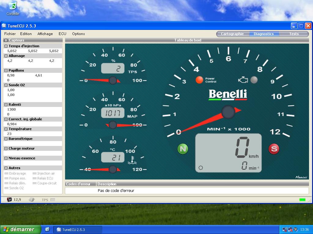

Salut !
Dom, tu peux, faut suivre les posts qui détaillent la dépose,c'est pas sorcier, étant donné qu'ils sont déjà condamnés, autant virer le tout...
JH, je vais donc tout remonter, faire un tour de 15 bornes, ensuite faire tous les tests et diags moteur tournant.
Le pc est sur secteur, le problème de tension viendrait donc de la moto, y a quoi comme matériel pas trop cher, si tu as déjà l'infos.
Au pire, je remonte l'ancienne batterie et je met le chargeur dessus...
La lecture des réglages c'est moteur tournant, sur
Onglet (1) Lambda on où off
Onglet (2) Lambda et lambda corrigé (moteur bien chaud pour ça, après 10km),
Onglet(3) Nombre de pas du stepper, et réglage CO et CGI, mais ça ne change pas à la volée.
Comme le reste (onglet 3), ça nécessite une réécriture et si ta connexion est instable je te déconseille de tenter d'écrire !
Pour le moment je vois bien où se trouve "l'onglet" sonde mais plus tard ou seront censé se trouver le 1 et 3 ?
Car si on parle bien d'onglets qui sont : fichier,edition, affichage,ECU, options
Sonde comme temps d'injection sont des volets, c'est pour çà que je un peu perdu.

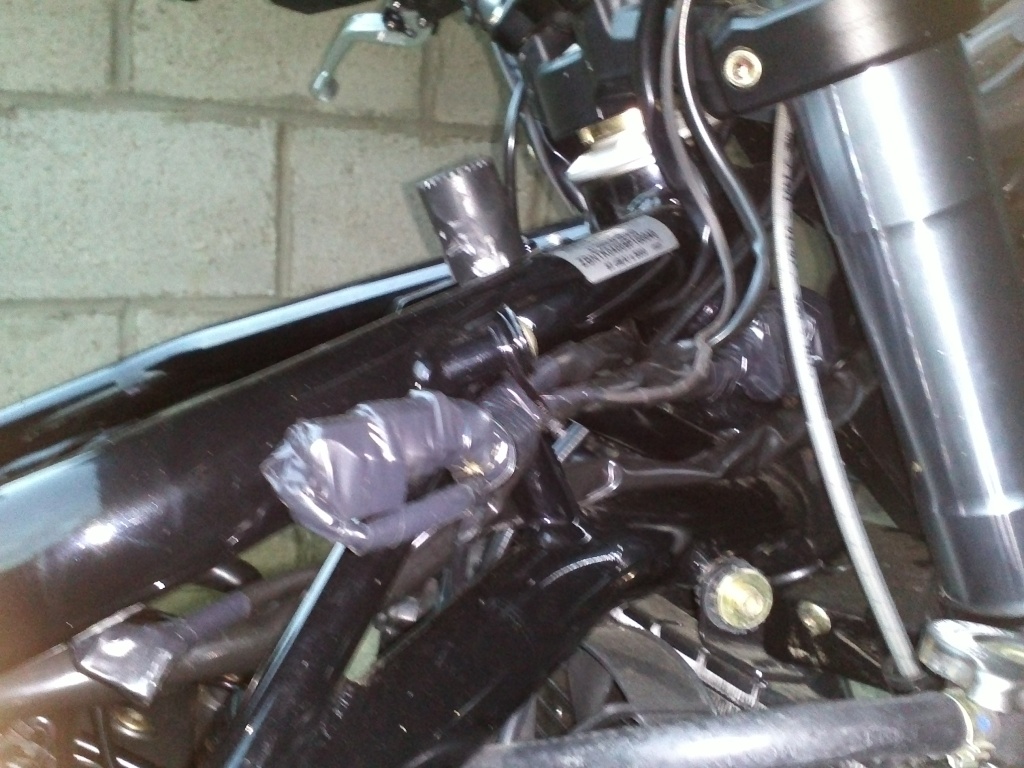

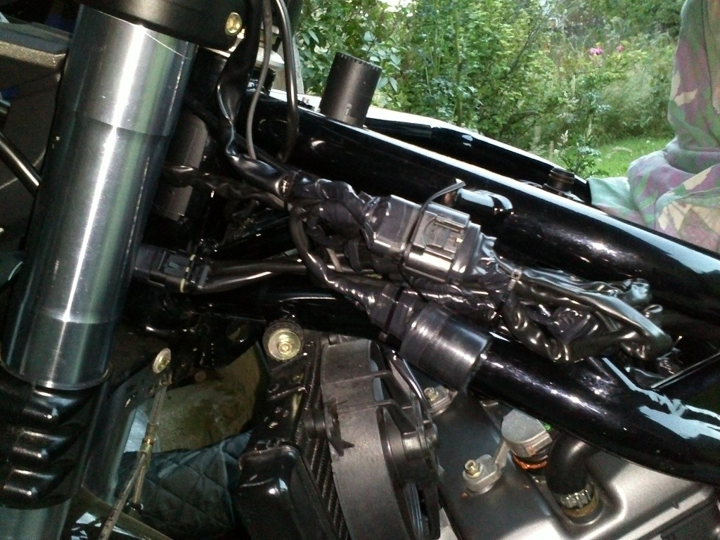

Edit : je vois que le post fais des émules ^_^
Au passage voici les photos de la dérivation des câbles pour favoriser l'air en entrée de boite :

Message  JH42 Dim 7 Juil 2013 - 18:22
non, c'est carto, diagnostic, test que je qualifie d'onglets 1, 2, et 3
et selon l'onglet sur lequel tu es, tu n'as pas accès aux même fonctions dans les menus (à tester, et explorer !)

Message  Escargot FR-22 Lun 8 Juil 2013 - 12:29
Salut !
Bon !
Avec chargeur, pas moyen de lire la carto non plus...
Pour le fun j'ai essayé de faire la section test, moteur en route, en lançant tune ecu, avant ou après démarrage, il n'y a rien à faire, tout est figé, impossible de faire quoi que ce soit....
Soit la connectique moto est mauvaise, soit celle du câble que j'ai réalisé...

oui oui JH, mais çà plante, c'est systématique, je ne vois pas d'où çà peut venir, ou peut-être encore quelques lignes du programme à corriger.
Je vais essayer avec un autre portable.

Message  Escargot FR-22 Lun 8 Juil 2013 - 16:21
USB.
Comme quoi y a un début à tout.
Y a-t-il une restriction au niveau du port, usb 1.0 ou 2.0 ?
Bon je viens de tester avec un autre PC en 7x64 et je me trouve face à un problème supplémentaire.
Malgré les différents port com affichés dans tune ecu, çà reste verrouillé en com3, j'irais voir dans le bios si il n'y a pas un soucis, ou, c'est le pilote qui merde quelque part...
Que ce soit en mode normal ou admin le probléme est inchangé.
