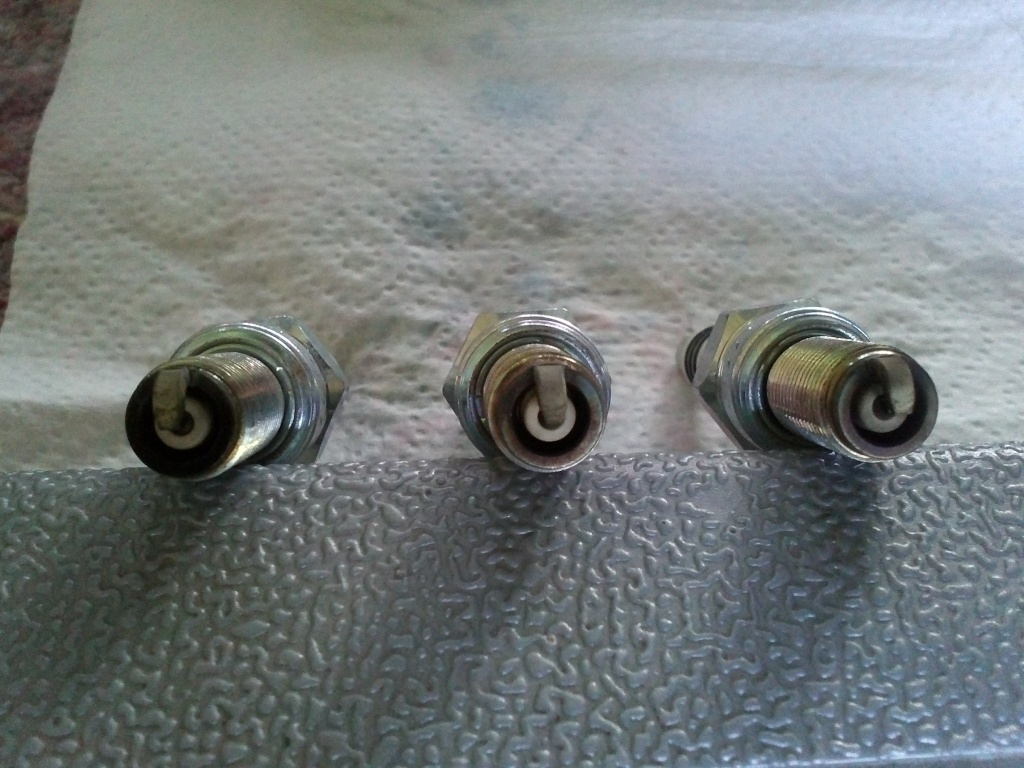

Salut, est-ce que la qualité de l'essence pourrait générer ce problème ?
Sinon j'ai tout repris ce midi, voici une photo et une vidéo, on voit bien que la bougie du 3éme cylindre est plus noire.
Plus de bobine sous la main, passage de commande d'une autre, voir deux...
Au final, qu'est ce que les initiés peuvent en déduire?

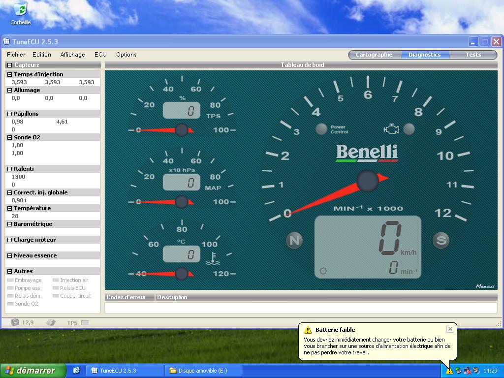

Message  Escargot FR-22 Sam 6 Juil 2013 - 14:14
Salut, je voulais attaquer hier soir mais Tune ecu ne se lançait pas, Dom, tu as peut-être le même soucis, il faut que  tu mettes au moins Framework 3.5, si tu mets direct le 4 çà ne fonctionnera pas, ensuite la dernière mise à jour java et çà devrait aller, sous XP.
J'attaque ce matin, "désolé JH, j'avais pas lu ton post, je risquais pas grand chose, j'ai donc essayé sans le shunter", première lecture diagnostic, ce qui est étrange est que les chiffres bougent, je vous mets deux vidéos ou on voit bien le phénomène, désolé pour la précision, je pensais qu'en 720p çà irait...

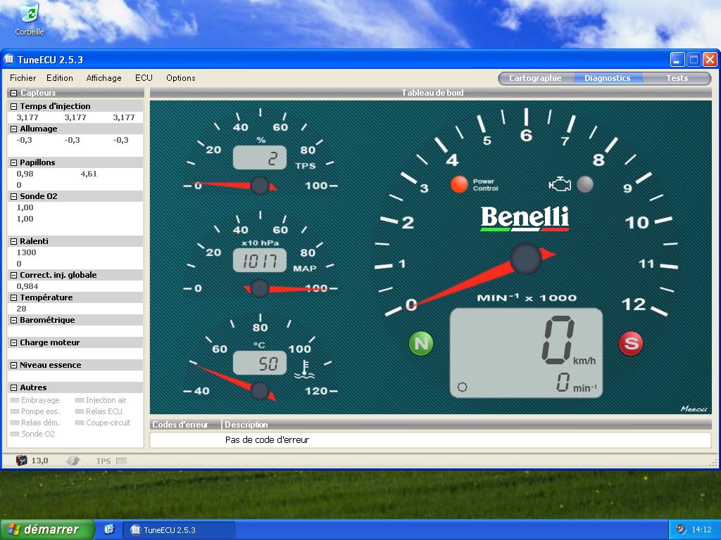

Ensuite je démarre la moto en ayant bien-sûr tout débrancher, je "m'amuse" aussi  à boucher un par un les entrés d'air, sur le 3 çà change quasiment rien, par contre sur le 2 c'est net, grosse perte de continuité, sur le 1, c'est comme le 3...
Je fais de nouveau une lecture diagnostic et là ! çà sort des chiffres bien étranges que pour le moment je ne serais interpréter sans vôtre aide...
TUTO Démontage : Réservoir, Boite à air, Filtre à air, Bobines, Bougies...trek 899 - Page 5 Tre-k_10
TUTO Démontage : Réservoir, Boite à air, Filtre à air, Bobines, Bougies...trek 899 - Page 5 Tre-k_11
TUTO Démontage : Réservoir, Boite à air, Filtre à air, Bobines, Bougies...trek 899 - Page 5 Tre-k_12
TUTO Démontage : Réservoir, Boite à air, Filtre à air, Bobines, Bougies...trek 899 - Page 5 Tre-k_13
Chiffre bizarre
TUTO Démontage : Réservoir, Boite à air, Filtre à air, Bobines, Bougies...trek 899 - Page 5 Tre-k_14

Je vais relire le manuel, car je voulais faire une lecture de cartographie, mais çà plante, le délais est dépassé.
Edit : JH, me semble-t-il, via l'aide de Deny, avait chopé une sonde lambda plus réactive, voire beaucoup plus, j'dis pas d'conneries ?
Dans ce cas, si c'est possible, y-a-t-il moyen de l'adapter sur ma bécane ? je souhaite aussi vérifier la syncro en prenant le carbtune pro2 bénéficiant de la remise initiée par scalpv...
Messages : 2001
TUTO Démontage : Réservoir, Boite à air, Filtre à air, Bobines, Bougies...trek 899 - Page 5 Empty Re: TUTO Démontage : Réservoir, Boite à air, Filtre à air, Bobines, Bougies...trek 899
Message  JH42 Sam 6 Juil 2013 - 18:23
moto et PC au secteur, c'est mieux et plus stable, sauf si tu as une batterie bien chargée sur la moto, je laisse le mainteneur de charge pendant les manip.
et la lambda wideband c'est pour les réglages de carto lambda désactivée ce que je conseille à tous ! (je suis lambda off sur TreK1130 et R160 et elles n'ont jamais marché aussi bien, ne calent jamais, et consomment moins qu'avant !)
toi ta lambda est on ou off ?et sur les vidéos je n'arrive rien à lire.
TUTO Démontage : Réservoir, Boite à air, Filtre à air, Bobines, Bougies...trek 899 - Page 5 Cromwell
Message  Escargot FR-22 Sam 6 Juil 2013 - 19:00
JH, comme j'ai la batterie au lithium, je n'ai pas de chargeur spécifique !
Les photos décomposent la vidéo.
Ce que je ne comprends pas, c'est la différence entre la série avant et après démarrage de la moto.
Normalement la moto est avec cata et lambda active, je ne sais pas ou la désactiver...
Pour la lecture de la carto, cela s'arrête à 37%...
Voici une nouvelle vidéo
Merci pour le coup de main

Message  JH42 Sam 6 Juil 2013 - 19:29
je crois bien l'avoir déjà expliqué sur le topic TuneECU : décocher lambda sur le premier onglet en map0 et en map1, enregistrer le fichier, puis écrire la carto, le soft demande de mettre le connecteur 2 voies et se laisser guider par le soft ...
c'est bizarre que tu ais lambda et lambda corrigé à 1 moteur tournant ? t'es sûr qu'il tourne pendant la vidéo ?

Message  Escargot FR-22 Sam 6 Juil 2013 - 23:33
Je comprends mieux...
JH, j'ai fais une lecture moto non tournante, je pensais que via le diag, il y avait un rapport qui s'auto-générait, entre autre, avec la lecture de la carto...
Sur le pdf il est indiqué de démarrer le moteur qu'aprés une écriture de carto ou d'un reset de TPS, enfin je n'ai vu que çà...
Lorsque tu dis corrigé, c'est bien sonde 0.2
1.00
1.00
Ensuite il y a deux maps par défaut aussi sur les Tre-k 899, dépourvues de power control ?
La seule chose que je puisse faire est de laisser tourner le moteur, filmer, pour que tu, vous, disiez ce qui ce passe, car pour le moment je ne peux interpréter les résultats
Est-ce pour çà, aussi, que la lecture de la carto n'était possible moteur arrêté ?
Car si ce n'est pas le cas, tu imagines les dégâts, à moins qu'il y aie une sécurité en cas d'écriture incomplète ?

Message  JH42 Dim 7 Juil 2013 - 6:30
la lecture de la carto c'est moteur arrêté contact mis, tu dois voir une barre de progrès verte (en bas de l'onglet 1) et ça se lit en moins d'une minute, si ça s'arrête au milieu, c'est que la tension a chuté soit dans le PC soit dans la moto : mainteneur de charge et secteur ! (pas déjà dit ça ?)
la lecture des réglages c'est moteur tournant, sur un onglet (2) tu lis lambda et lambda corrigé (moteur bien chaud pour ça, après 10km), nombre de pas du stepper, et réglage CO et CGI sur l'autre onglet (3). lambda on où off c'est sur l'onglet 1 (en bas), mais ça ne change pas à la volée comme le reste (onglet 3), ça nécessite une réécriture et si ta connection est instable je te déconseille de tenter d'écrire !

Message  dom Dim 7 Juil 2013 - 11:54
il me semble idem que l'onglet "diag" , je vais la rebrancher cette aprem et essayer de faire une vidéo pour te montre ce quelle fait sinon ta carto que tu as peaufiner est elle ok pour la mienne Question Question Wink merci a toi Jean
Messages : 7332
Message  JH42 Dim 7 Juil 2013 - 11:56
non, c'est une carto R160
Message  dom Dim 7 Juil 2013 - 12:06
le risque Shocked
Messages : 7332
