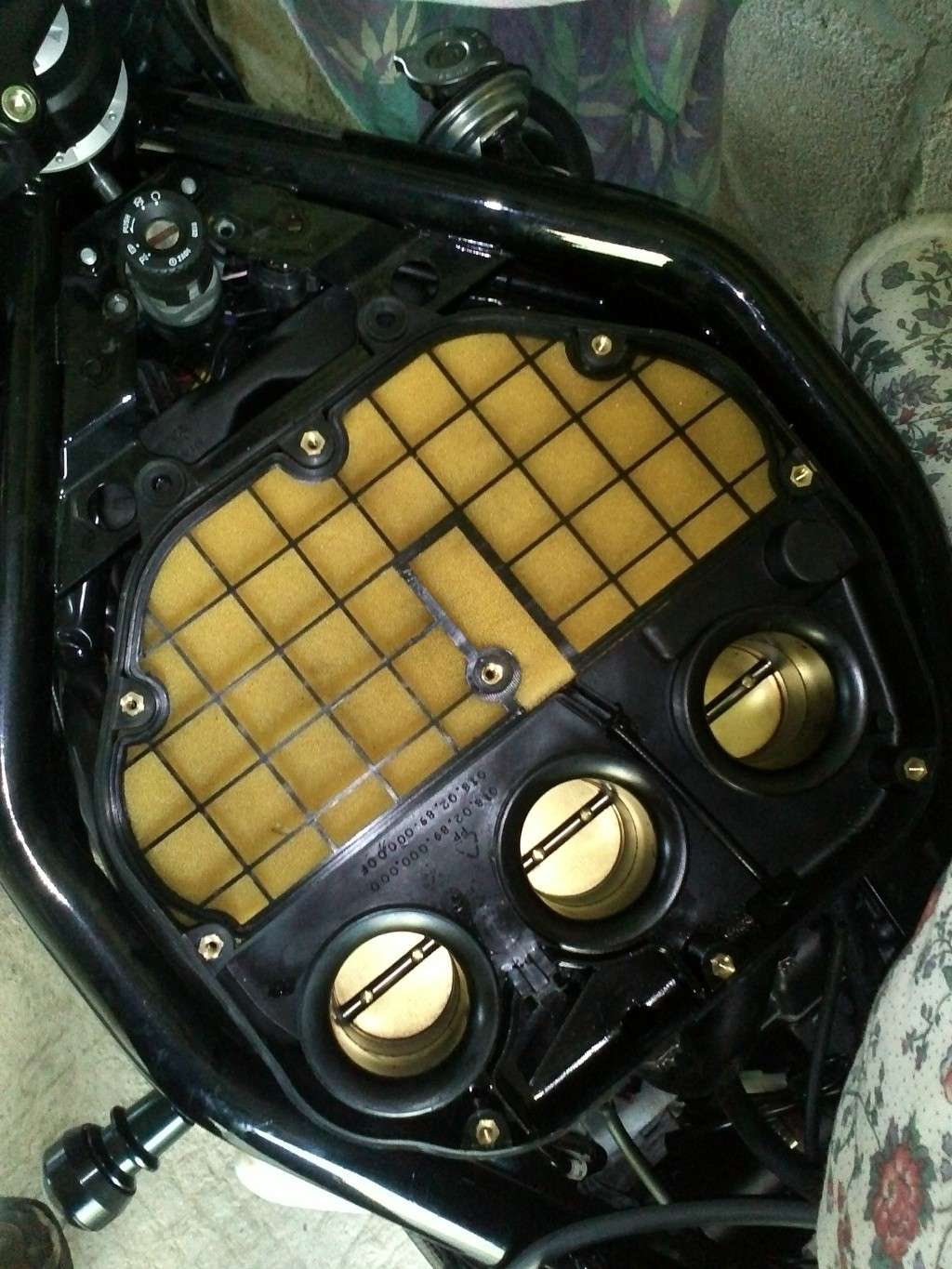

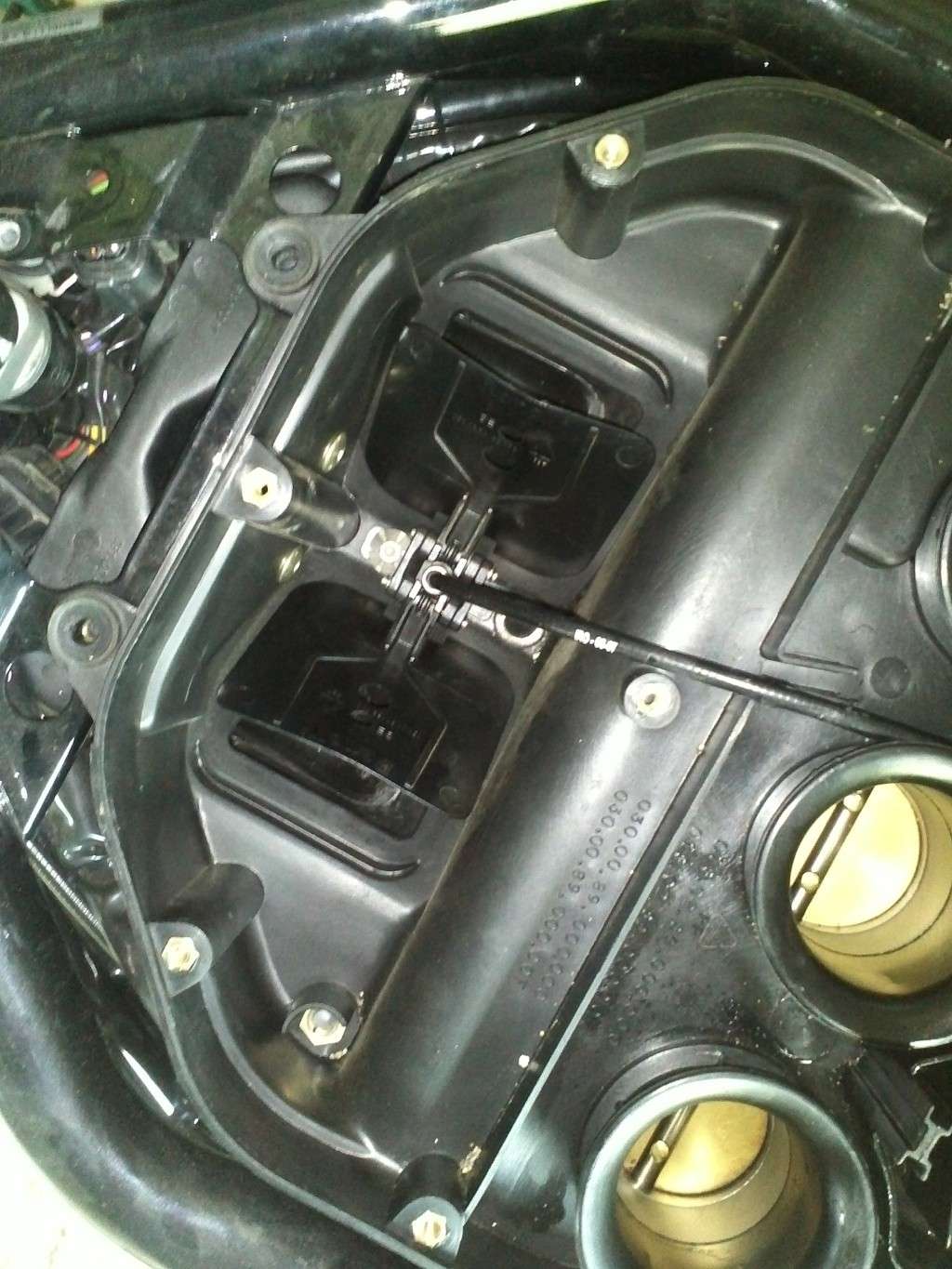

Démontage la boite à air en suivant le manuel d'atelier je découvre 2 choses.
La première et que je n'ai pas le joint tout autour de la boite à air, est-ce normal ?

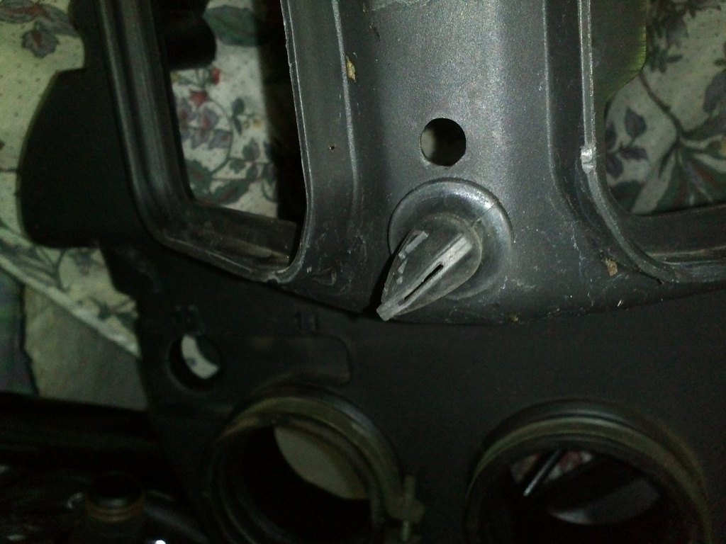

La seconde est que j'ai deux clapets qui sont (condamnés), à quoi cela sert ? starter auto ?

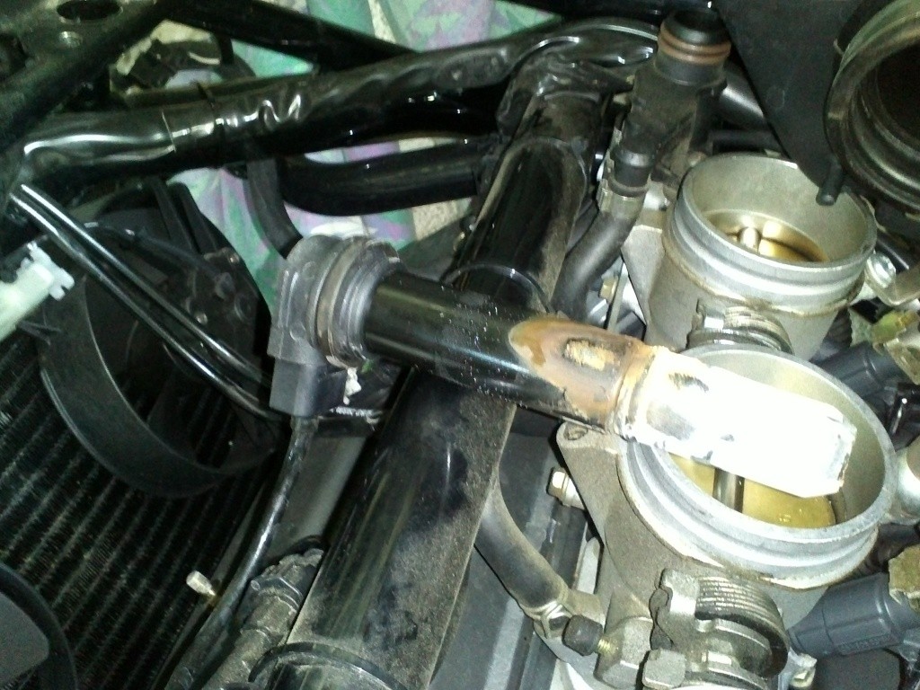

Je découvre aussi l'isolant d'un câble sectionné et qui commençait à être attaqué sur un des fils, il n'y a pas de friction à cet endroit !?
Et pour finir, il y a 3 endroits possibles pour rediriger des tuyaux sur les entrées des carénages latéraux

Voici les photos du démontage :

moi j'ai eu l'époque sans le convoyeur d'air où la TreK perdait des chevaux par temps chaud puisqu'elle respirait l'air derrière la radiateur, puis j'ai remis le convoyeur et elle n'avançait plus faute de respirer.
c'est là que j'ai débranché tous les connecteurs dans le noeud de tubes derrière la colonne de direction et j'ai tout externalisé au cadre, avec la TreK et son carénage ça ne se voit quasi pas et enfin elle respire.
je n'ai rien coupé, j'ai juste sorti tout le fatras électrique de l'entrée d'air.

Les volet d'admission servent a passer les normes anti bruit et antipollution en relation avec la valve d'echappement.
Effectivement la trek est nettement bridée a l'entée d'air avec une entrée d'air trop exigüe.A l'époque je supprimais une partie de l'entré d'air ,cela marchait bien a froid mais a chaud (comme le signal Jh) elle aspirait trop d'air chaud,et l'air chaud a l'admission est une pur perte de rendement.
Je reflechirait un de ces 4 a ameliorer ce systeme d'admission.
Par contre l'utilisation de cornet type kn n'est pas conseillée.
Le dégagement des cables est bénefique pour l'entrée d'air .

C'est un peu de boulot pour virer les valves ,certains les bloquent en positions ouvertes,perso je supprime tout proprement.Apres si tu veux te rendre compte de la difference ,bloquent les en position ouverte pour te donner une idée

Si on parle bien de la même chose, les gros clapets rectangulaires étaient fixés avec un rislan, qui sont actionnés par un câble qui est commandé via un petit moteur au-dessus de l'alternateur.
TUTO Démontage : Réservoir, Boite à air, Filtre à air, Bobines, Bougies...trek 899 Img28810
Refixer ou enlever c'est kif kif !?

Comme vous le savez, je ne suis pas expert en moto ni en mécanique, et je vous demande vôtre avis sur les réparations et entretien à faire svp !?
Si je mets des cornets directement + des mousses dédiées çà devrait aller, je mets la partie basse de la boite air pour limiter l'effet de chaud ou est-ce une idée complètement stupide ?
Pour le petit "robinet", je pense y glisser un tuyau souple + de la gaine termo pour joindre les deux, çà devrait aller ?
Ensuite je vais reprendre le post de JH sur la bobine à commander...
Pour le nettoyage du filtre, il y a très longtemps je le faisais à l'essence, çà n'a pas changé ? puis utilisation de la graisse conseillée par Jérôme.
Pour terminer, j'enlève tout le système des clapets qui se plaçaient à l'entrée de la boite à air, cette dernière est dépourvue du joint que l'on voit sur le manuel d'atelier, mais vu qu'elle s'emboite au lieu d'être posée, c'est sûrement normal ?
