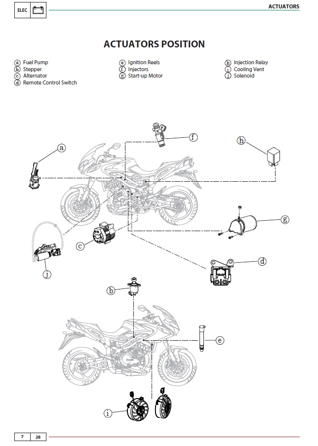

seule contrainte à priori, le stepper qui de mémoire s'intègre dans le convoyeur ou la boite à air....sinon aucune contrainte de capteur de débit d'air ou autre....

projet filtre à air, boite à air, reservoir grande capacité 112
projet filtre à air, boite à air, reservoir grande capacité Actuat10
projet filtre à air, boite à air, reservoir grande capacité Steppe10
