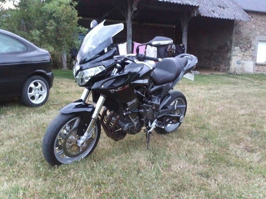

Message  Escargot FR-22 Ven 26 Juil 2013 - 20:26
Ok, merci, j'avais une clé à pipe dont le coude se pli vers l'intérieur, çà été, c'est bon désormais......................
6éme/2000tours çà ne cogne pas...
Merci pour les coups de pouce, à tous...
Il y a une heure :
