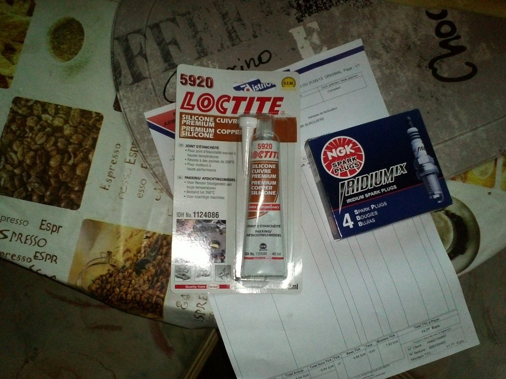

Enfin tout est arrivé, les bougies NGK Iridium CR9EIX commandées le 24 en UK sont arrivées ce matin !
Les 4 pour 34.49 EUR Livrées...
N'ayant pas passé commande sur le site pour la pâte à joint que j'avais trouvée, le détaillant pièce auto du coin avait la Loctite 5920.
Un peu de gaines thermorétractable pour le puits sous la boite à air + les différents câbles à isoler de meilleure manière... et je vais pouvoir remonter tout çà, le soucis et que je n'arrive plus à mettre la main sur mes clés dynamométrique... c'est bêteeee....

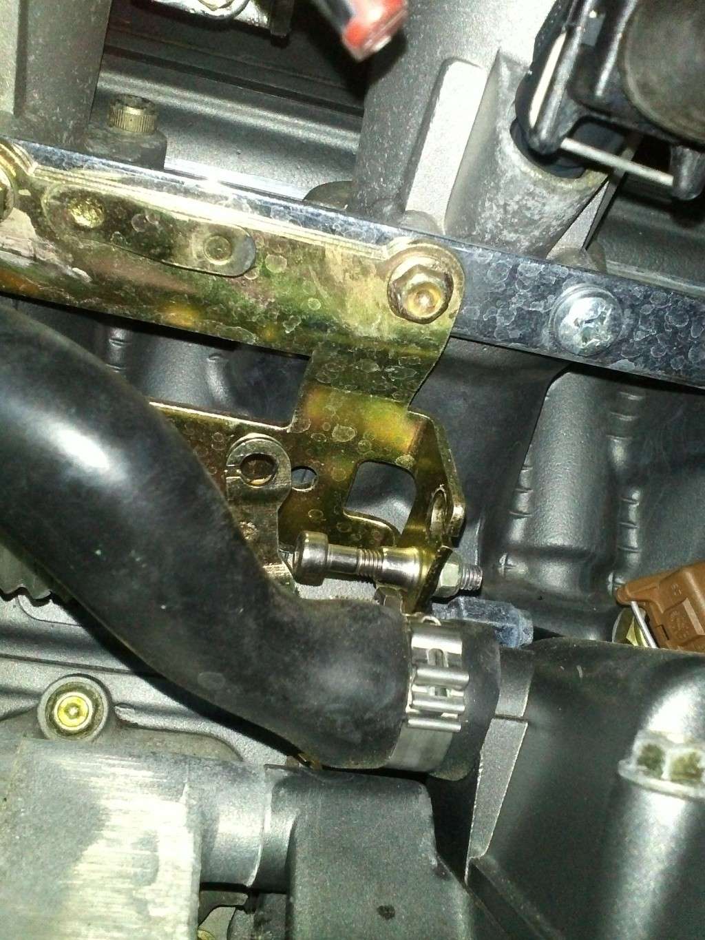

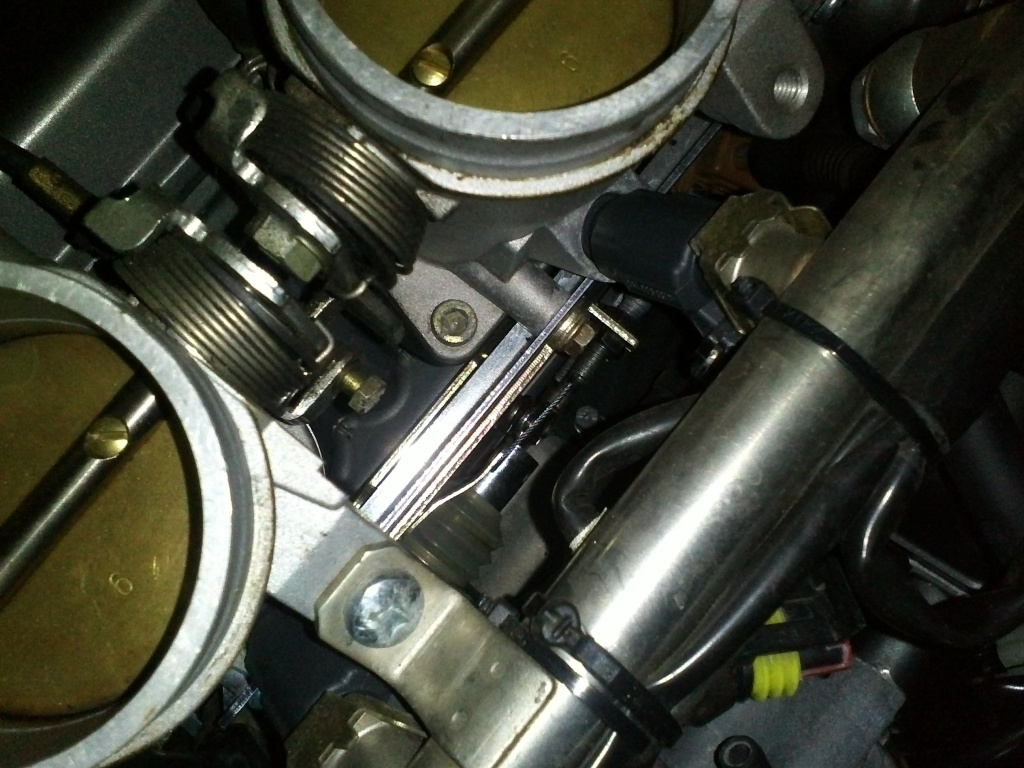

Le coupable qui commençait à cisailler le câble électrique du moteur des papillons de la boite à air, est au mitard !

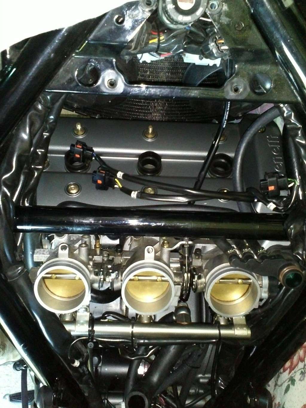

Les papillons décâblés :

La partie câblée au niveau du moteur de la commande à démonter :

Ici nous avons le câble électrique du moteur ci-dessus qui commençait à être attaqué par je ne sais quoi...
TUTO Démontage : Réservoir, Boite à air, Filtre à air, Bobines, Bougies...trek 899 - Page 3 Img30110
Le responsable est le collier de serrage situé en dessous...

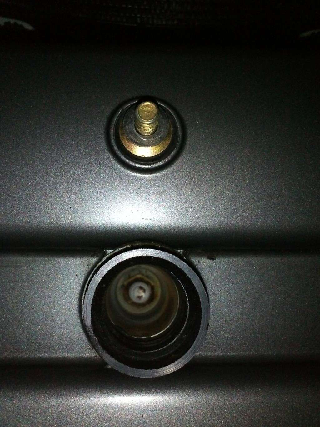

Les puits de bougies, du 3 au 1 :

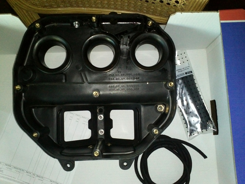

Suite des aventures de l'escargot et comme son pseudonyme l'indique, çà ne va pas bien vite, toujours est-il que j'ai bouché les orifices avec de la visserie inox + pâte à joint sous les rondelles + écrou frein + frein filet, comme çà pas de risque que çà parte dans les carbus, on ne sait jamais, mieux vaut plus que pas assez.
Ensuite un pack de Rilsan identique à la taille d'origine, j'en avais à foison mais pas de cette version mini...
A droite, la durite gainée qui se glisse nikel dans les petites lèvres et qui trouvera son chemin au mieux pour l'évacuation d'eau...
TUTO Démontage : Réservoir, Boite à air, Filtre à air, Bobines, Bougies...trek 899 - Page 3 Img30012
Il reste à chopper les produits pour nettoyer la mousse de la boite à air et le gel/graisse à appliquer, j malheureusement je n'ai que deux dafy dans le coin à 30 ou 50 km de chez moi...
Et toujours un avoir de 250 euros environs chez motoblouz, d'ailleurs si quelqu'un veut le racheter ou grouper une commande ce serait sympa, comme çà, le pneu AR qui veut faire de la piste. sera remplacer et pas taquiné par la maréchaussée...

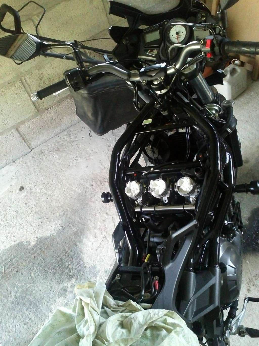

Message  Escargot FR-22 Jeu 6 Juin 2013 - 12:33
Salut !
Pour être plus à l'aise, j'ai décidé de déposer le réservoir qui était en appui sur la partie ou se trouve la selle.
Le soucis est que je pensais que l'essence allait couler partout en enlevant le tuyau principal...
En anticipant, j' essayes de l'enlever avec le peu d'espace disponible, mais vraiment impossible en l'état à la main.
De plus, vu la rampe de carburant, en forçant, cela pourrait abimer une partie de l’ensemble...
Alors en se préparant, il reste à sectionner le tuyau, une fois coupé et pas de carburant qui coule ou très peu, je me dis alors qu'il y a une pompe dans le réservoir ? et que finalement je n'aurais pas eu besoin d'aller jusque là...
Enfin bref, c'est fait, le tuyau est fait de deux parties, un tuyau relativement rigide et un autre souple l'enveloppant.
Si j'avais su que çà ne coulerait pas, j'aurais coupé dans la longueur aux extrémités, c'est le métier qui rentre...
Au remontage un tuyau souple avec des colliers ne posera pas de problème ? en l'état il n'y en avait pas et normal vu que çà ne bouge pas d'un pouce...
Je rajouterais peut-être un filtre, "çà ne mange pas de pain" et çà permettra un démontage ultérieur plus simple et rapide.

Escargot FR-22 a écrit:Salut !
ATTENTION
je l'ai fait sur mes 2 Benelli, Il faut absolument du tuyau d'essence renforcé. Car il y a une telle pression que si tu met du tuyau bas de gamme il va gonfler et risque de péter. De même pour les collier serflex, ne va pas les acheter chez bricotruc, c'est de ma merde.
TUTO Démontage : Réservoir, Boite à air, Filtre à air, Bobines, Bougies...trek 899 - Page 3 Empty Re: TUTO Démontage : Réservoir, Boite à air, Filtre à air, Bobines, Bougies...trek 899
Message  Escargot FR-22 Jeu 6 Juin 2013 - 12:56
Ok, merci du conseil Les Marluches, c'est donc du tuyau renforcé.
Attaque désomrais de tous les câbles pour faire respirer un peu la machine....
Messages : 2001
Message  les marluches Jeu 6 Juin 2013 - 13:00
Escargot FR-22 a écrit:Ok, merci du conseil Les Marluches, c'est donc du tuyau renforcé.
Par contre je comprend pas pourquoi tu a coupé le tuyau. il fallait déconnecté de raccord qui est sous le réservoir. pour cela il y a une bague fendue dans la trousse à outils, elle te permet d'enfoncer les 2 petit ergot qui déverrouille le racord. Mais tu peu le faire aussi avec une pince à bec fin a grande ouverture. C'est le même systeme que les raccord d'air comprimé
Message  Escargot FR-22 Jeu 6 Juin 2013 - 13:01
Je savais pas...
J'aurais du regarder le manuel...
Pour le filtre, tu penses que c'est une bonne idée car avec cette histoire de pression...
Messages : 2001
Message  les marluches Jeu 6 Juin 2013 - 13:13
Escargot FR-22 a écrit:Je savais pas...
y a déja celui d'origine qui est facilement démontable, donc.......
Message  Escargot FR-22 Jeu 6 Juin 2013 - 13:24
Avec les doigts j'ai pu enlever le coude, je m'en colle une, et une belle...
Messages : 2001
Message  les marluches Jeu 6 Juin 2013 - 13:56
Escargot FR-22 a écrit:Avec les doigts j'ai pu enlever le coude, je m'en colle une, et une belle...
oui avec des doigts fin de fille on y arrive lol!
