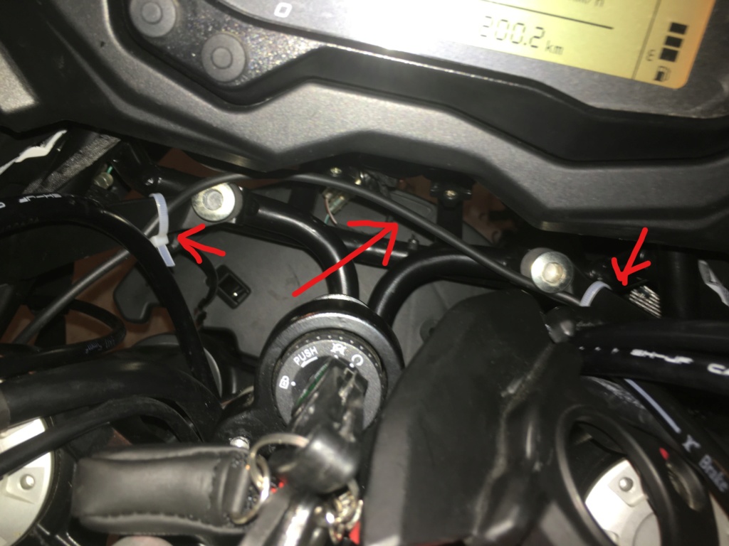

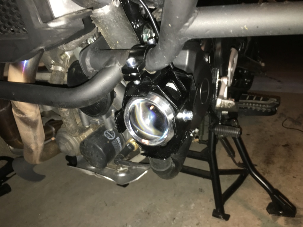

Voici des photos de ma Belle avec de nouveau feux, un peu plus baroudeuse NON ?
photo du montage de mes feux additionnel sur ma TRK Photo_15
photo du montage de mes feux additionnel sur ma TRK Photo_14
photo du montage de mes feux additionnel sur ma TRK Photo_16
photo du montage de mes feux additionnel sur ma TRK Tuto_211
photo du montage de mes feux additionnel sur ma TRK Tuto_311
photo du montage de mes feux additionnel sur ma TRK Photo_17

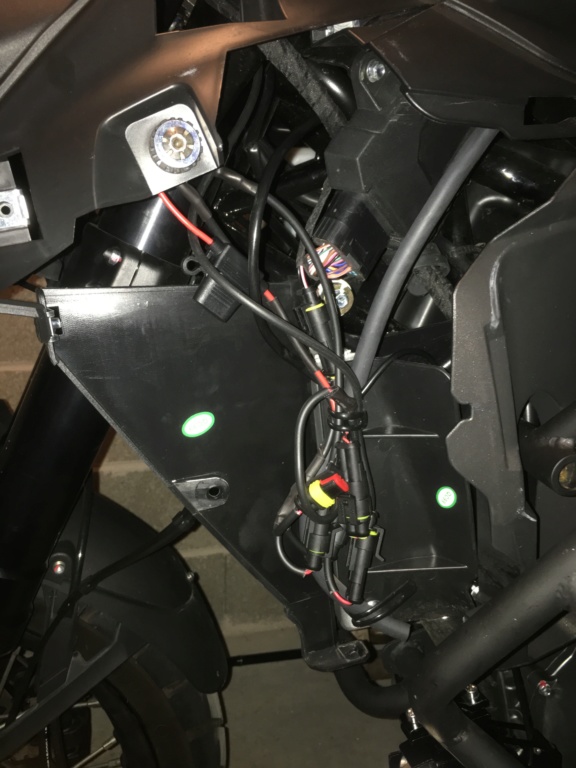

De mon côté je suis en train d’installer des feux additionnels en ce moment et j’ai décidé de me baser sur le faisceau de service (fusible 15 ampères, il est alimenté uniquement après contact). C’est à dire celui qui va jusqu’à la prise usb.
La bonne nouvelle c’est que la prise usb est branché via une prise accessoire et qu’on peut s’y brancher sans couper le faisceau.
On le trouve derrière le carénage sur le flanc gauche et il est relativement aisé de câbler les deux phares si ils sont installés sur lés crash bars.

J'ai fais le choix de m'en passer : j'ai deux feux de 10 watts chacun, j'ai parié sur le fait que ca passerait sans problème sur le circuit 15A de service. Et c'est le cas Smile
Des photos peu être ? mais tu les branches avec un inter a part ou sur le commando d'origine des pleins phares ?
Les deux mon capitaine ! Lors de l'achat, j'avais fait monter des feux additionnels (de merde) par mon concessionnaire et j'avais demandé qu'ils soient liés au plein phares. Au final les deux phares étaient reliés sur la cosse d'alimentation de l'ampoule plein phares et ca marchait très bien.
Au moment de mettre d'autres feux, j'ai décidé de passer sur un interrupteur, et ca donne ca :
