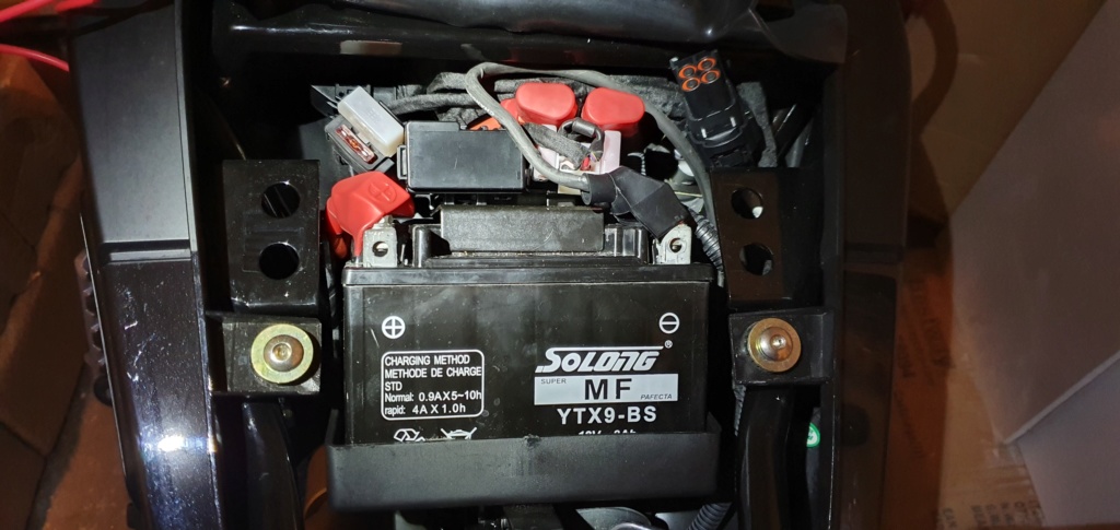

Message  Lutine33 Mer 19 Fév 2020 - 10:43
Salut à tous
petite question j'ai étudié ton schéma qui pour moi désireuse uniquement de mettre un port usb pour mon gps/smartphone est trop "grosse" mais m’intéresse +++
Qq'un pourrait-il me  dire sur la photo des entrailles de mon lionceau ou  se trouve cette fichue prise accessoire ou je peux trouver le + après contact.
J'ai testé avec multimètre sur les arrivées de fils (sous les 2 protections rouges) soit c'est 12V soit c'est 0 et ça bouge pas une fois le contact mis...
Alors ou dois-je repiquer  Sad

Message  les marluches Mer 19 Fév 2020 - 11:43
Il y a une prise USB d'origine sur la moto, regarde le début de la discussion, Cricri en parle Wink

Message  Lutine33 Mer 19 Fév 2020 - 12:57
cricri-reaction a écrit:Mais, si on, sous le petit cache gauche haut de ta moto, il y a une prise accessoires avec 3 fils, un + après contact, un + permanent et une masse. Le tout relié à un fusible dans la boîte à fusible d'origine.
Enfin, j'dis ça, j'dis rien, hein 😂
OUI OK j'ai bien lu ça mais... là j'arrive pas à trouver ou est cette fichue boite à fusible d'origine
