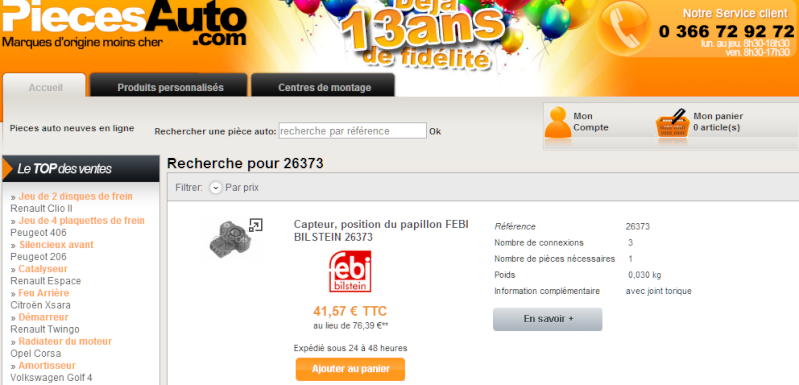

Refais une synchro & réinitialisation TPS mais avec un TPS neuf... ByPass ouverts d'un demi tour, d'abord... puis, essaye à nouveau... si çà ne fonctionne toujours pas ouvre plus grand, mais au maxi... d'un tour pas plus !
Ne me demande pas comment je le sais... j'ai le même syndrome que toi sur ma Tornado 1130 FE depuis 3 ans qu'elle est sous garantie en concession officiellement défunte, mais c'est un demi mal par rapport aux autres soucis vécus sur cette machine.
Référence TPS fabricant Febi bilstein N° 26373 ou Ref. : 13631726591 pour BMW ou encore ROVER fournisseur :

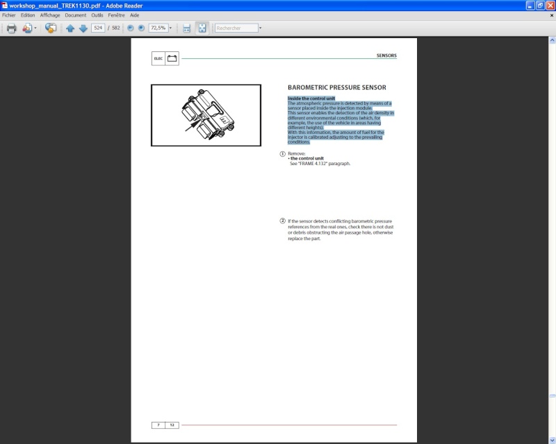

mastaii a écrit:Merci pour ton diagnostic mais cette sonde de pression d admission ce trouve où. Ainsi que la durite je ne l'ai jamais vu
Ralenti monte à 2000 tr/mn à chaud - Page 7 Baropr10
Là >>>> mon ami... Wink Wink Wink
Ralenti monte à 2000 tr/mn à chaud - Page 7 Empty Re: Ralenti monte à 2000 tr/mn à chaud
Message  scalpv Jeu 30 Mai 2013 - 21:19
ça influence la dose d'essence injectée cette petite merde?
Message  msay555 Jeu 30 Mai 2013 - 21:23
Vouhiiiii.... ma poule !!! Wink Wink Wink
Si le capteur détecte une pression barométrique hors référencement, vérifie qu'il n'y a pas de poussières
ou débris qui obstruent le trou de passage d'air, sinon... remplacement de cette pièce en garantie.
