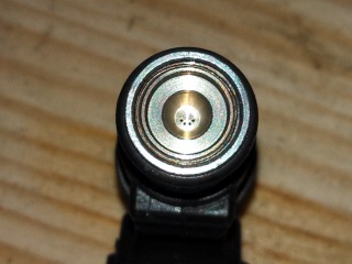

injecteur TREK Img_2012
un site brésilien apprend qu'il s'agirait d'injection de 206 1.4 ou C3 (voire de tiger 955: à vérifier)
http://produto.mercadolivre.com.br/MLB-612436292-bico-injetor-206-c3-14-8v-h001-01f002a-novo-original-sagem-_JM
les chinois disent que c'est une injection pour PEUGEOT 206 8v 1.4i- C3 1.4i - Partner Urbana 1.4i 348001 FUEL INJECTOR TO SUIT: CITROEN BERLINGO 1.4 ( KFW KFX ) C2 1.4 ( KFV ) C3 1.4 ( KFV ) SAXO 1.4 ( KFW KFX ) XSARA 1.4 ( KFW KFX ) PEUGEOT 206 1.4 ( KFW KFZ ) 306 1.4 ( KDX KFW KFX ) 307 1.4 ( KFW ) 1007 1.4 ( KFW ) PARTNER 1.4 ( KFW KFX )
compatible avec du valeo 348006
http://www.piecesauto.fr/valeo-1076532.html
(néanmoins la valeo 348001 a la même tête)
je n'ai pas retrouvé pour notre sagem  la Résistance [ohm] et le Débit statique pour 3 bar, unité n-heptane [g/min.]: qui permettrait d'être sûr à 100%
photo de la sagem:
injecteur TREK Img_2011
si quelqu'un connait un garagiste peugeot qui saurait nous en dire + What a Face

Ce sont des SAGEM PA6-GF30 qui équipent d'origine nos TreK (c'est écrit dessus, en petit certes !)
Ils équipent des 206 1.4 et des saxo 1.4i je crois ...

Message  scalpv Dim 4 Jan 2015 - 18:50
@jean:
oui, c'est du sagem. oui la ref est marquée dessus, ainsi que sur le post des anglais.
Ça ne se vend plus, il faut trouver de l'adaptable.
valeo semble la plus adaptée mais pour être sûr à 100% du modèle (348006 ou ...1 ou ...2)  il faut la Résistance [ohm] et le Débit statique pour 3 bar, unité n-heptane [g/min.] de notre sagem

tu n'es pas concentré, l'injecteur que tu as trouvé n'a qu'un troutrou. au lieu de 4 sur le sagem
injecteur TREK Empty Re: injecteur TREK
Message  JH42 Dim 4 Jan 2015 - 20:32
si, j'ai vu, mais c'est un valéo, pas un sagem, s'ils se montent sur les même citröen/peugeot, c'est qu'ils ont les même débits ...
et sur le lien, c'est marqué "remplacement direct pour un SAGEM"
Sur les miens la résistance est de 13,6 ohms entre les 2 contacts
Et la bonne référence est celle-ci (celle donnée plus haut correspond au matériau de fabrication) :
injecteur TREK <a href=injecteur TREK Ishot-10" />
