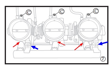

Message  scalpv Lun 23 Mar 2015 - 17:30
pas du côté de la rampe, mais côté moteur/papillon
ça rentre pas bien loin.
je loctite pas tout dans l'alu, après ça t'arrache les filets Crying or Very sad

Message  JH42 Lun 23 Mar 2015 - 17:35
Tu les rentres délicatement en butée après avoir mis un poil de graisse qui résiste au chaud et vérifié les joints toriques.

Message  scalpv Mar 24 Mar 2015 - 18:13
ce que je dis, mais peut être est ce un peu abstrait ou abscons, c'est que j'ai l'impression que les injecteurs ne rentrent pas bien loin au niveau des flèches rouges (avec graisse et joints neufs ou pas) du fait que les pattes (en bleu)  brident leur descente.
injecteur TREK - Page 2 Sans_t10
j’essaierai de prendre des mesures et une photo

Message  scalpv Ven 27 Mar 2015 - 17:15
j'ai re-tafé comme un roumain (à la sortie des galeries lafayette, Deny)
les injecteurs crachent bien, mais pas trop mes batteries pourtant chargées...
ça a pas pété Crying or Very sad
pour l'enfoncement des injecteurs, j'ai dit des conneries, comme d'hab.
