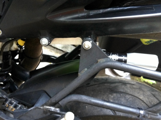

Message  JH42 Sam 28 Juil 2012 - 18:13
bilan après 1000 km d'usage : que du bon, une grande puissance d'amortissement, une précontrainte réglable ... pour les 638€ de chez ManiacMotors il est difficile de faire mieux ! la Tre-K tient le parquet comme jamais !

Message  JH42 Dim 28 Oct 2012 - 14:12
Alors après quelques milliers de km avec le Wilbers je confirme que c'est du bon matos, pas cher et permettant de garder le réglage de précontrainte du ressort, mais comme Wilbers n'a pas fait une référence spécifique pour la TreK, c'est celui pour la TnT que j'ai monté.
Du coup, il est un peu court, et on a tendance à visser la précontrainte à fond même en solo, et on perd un peu en garde au sol.
C'est un peu dommage.
Alex de ManiacMotors, bien embêté par le problème, m'a aidé à résoudre le problème en mettant des biellettes 6mm plus courtes ce qui réhausse significativement la moto.
Elles viennent de là :
http://www.bikefarmmv.de/EN/tail-riser/index.php
C'est moi qui ai donné le lien à Alex et il me les a envoyées gratos ... classe le bonhomme !
J'ai une question à poser aux possesseurs de TreK 1130 en suspension standard : sur un sol plat, moto verticale, personne dessus, quelle distance verticale au sol avez vous avec le bout du repose pied pilote ?
J'avais 280mm avec les biellettes de 136mm d'origine, et là j'ai 300mm avec les biellettes de 130mm envoyées par ManiacMotors.
Et vous ? pour savoir si je suis à peu près dans les cordes ou s'il faut que je réhausse encore ?
merci !
et non, je ne vais pas vous dire ce que ça donne sur la route, il fait moins 5° et c'est blanc gelé par terre !

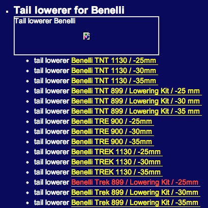

dommage ,sur ton site il y a que pour surélever mais y a pas pour descendre, moi qui cherche a rabaisser la mienne de mini 30mm Neutral
Messages : 7331
amortisseur Wilbers pour Tre-K Empty Re: amortisseur Wilbers pour Tre-K
Message  JH42 Dim 28 Oct 2012 - 15:32
http://www.bikefarmmv.de/EN/tail-lowerer/index.php
[img]amortisseur Wilbers pour Tre-K Ishot118[/img]
ça que tu cherches ?
Message  dom Dim 28 Oct 2012 - 15:35
merci jh je vais voir ça de plus prés Wink
