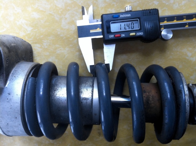

Re: amortisseur
mesure diamètre du fil et nombre de tours de spires, à mon avis on a tous le même ! bras oscillant pas grippé non plus ?
- Messages : 6853
Re: amortisseur
Alors le nouveau a 2 spires en + (8 spires), mais j'ai oublié de mesurer le diamètre du nouveau ressort avant de monter l'amorto.
Ce ressort est brut, pas peint, donc la mesure serait pas très juste pour comparer ...
L'original a donc 6 spires (en comptant les 2 qui sont en appui sur les coupelles), son fil mesure 11,4 mm (avec la peinture bien sûr) .
Je viens d'essayer de mesurer le fil du nouveau mais c'est très difficile une fois monté, mais son diamètre doit être très proche de l'original .
Je me demande si le concess à qui j'avais acheté la moto n'a pas trafiqué quelque chose, car la moto n'avait pas de batterie Yuasa, et mon concess actuel m'a dit que toute les Benelli sont livrée en Yuasa ..... Mais vu que mon ancien concess avait une Tornado, je suis persuadé qu'il a récupéré ma batterie d'origine pour la mettre sur sa Tornado

msay555- Messages : 2380
Re: amortisseur
y'a rien d' écrit sur le mien, mais avec cette photo tu auras le nombre de tours de spires et le diamètre du fil :

- Messages : 6853
Re: amortisseur
Le diamètre du fil est exactement le même, par contre tu as 1 spire de + ... et mon ressort est de couleur gris foncé ...
Je viens de redémonter l'amorto , bougé le bras avec toutes les biellettes et ca tourne nickel, tout comme la base de l'amorto sur la rotule de la biellette ... Y'a du mieux quand même puisque l'arrière s'affaisse de 4-5 mm sous le poids de la bête, mais il faudrait au moins le double de différence de dureté
