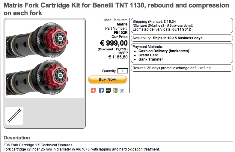

Message  deny199 Lun 25 Juin 2012 - 19:18
Par contre 1000€ pour TNT en Andreani

Message  deny199 Ven 13 Juil 2012 - 17:18
Merci Mitchi pour ce précieux conseil, car pour TNT le prix est quasi identique entre les deux marques.

Désolé je dois souvent poser les mêmes questions mais je ne comprends pas tout sur nos fourches et modèles respectifs...
Ces cartouches sont adaptables TnT ?
Scalpv, c'est bien une TnT que tu as, pas un TreK ?
changer la cartouche de fourche et le ressort pour du Matris - Page 2 Empty Re: changer la cartouche de fourche et le ressort pour du Matris
Message  scalpv Mer 10 Oct 2012 - 15:22
JackFy62 a écrit:Désolé je dois souvent poser les mêmes questions mais je ne comprends pas tout sur nos fourches et modèles respectifs...
pour tnt + haut Deny199 parle de 1000 € je crois
