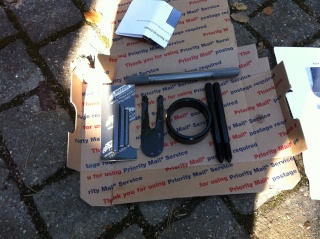

2 les outils de fourche quasi indispensables à la compression du ressort :
[img]changer la cartouche de fourche et le ressort pour du Matris Img_0810[/img]
trouvés là : http://www.traxxion.com/ForkServiceToolKit.aspx
