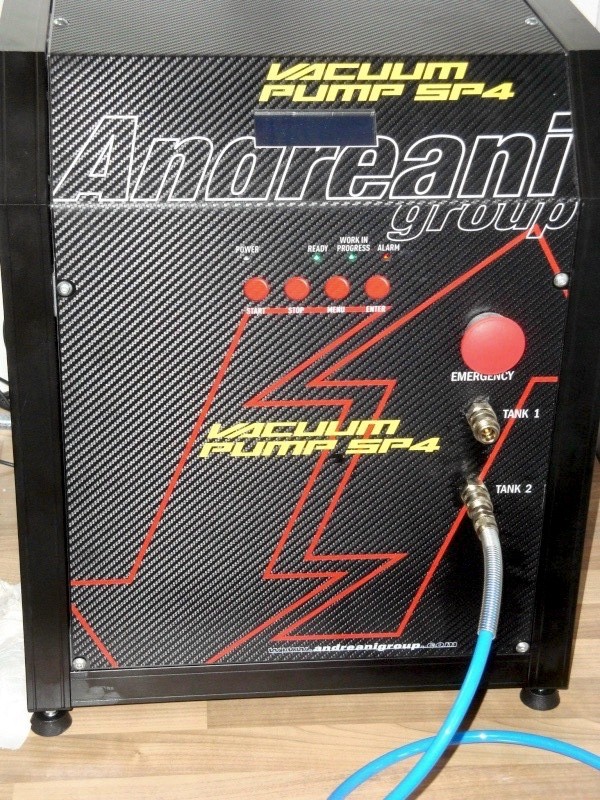

Message  blaireauchinois Dim 8 Mar 2015 - 19:37
J'ai des nouvelles pour mon amortisseur "bout de bois" ...
Mon concess ayant investi dans un appareillage pour amortisseur, j'en ai profité !!!
Il aime bien travailler avec Andréani ... Vue de l'ensemble :
amortisseur - Page 2 <a href=amortisseur - Page 2 Dsc05610" />
Et l'appareil pour faire le vide avant de remettre l'huile afin de ne pas avoir d'émulsion de l'huile lors du travail de l'amorto :
S'il y a une âme charitable pour faire pivoter cette photo ...

J'ai maintenant un amorto qui fonctionne bien, je ne me prend plus de coups de pieds au "derch" sur les bosses !!
Sacrée différence !!!!!
Il s'avère que le réglage de la molette était bloqué en position maxi (hydraulique fermée) , je ne pouvais pas la desserrer et il a eu du mal pour la débloquer !!!
L'huile était bien sûr à jeter, avec beaucoup d'émulsion (bulles d'air).
Le ressort est le bon model ... Hein JH  Wink
Pour info, il remet de l'huile Ohlins .
Il a fait la même chose sur un 900SS de 91 (cadre blanc), amorto bout de bois ...
J'ai payé 180€ ... S'il y en a qui sont intéressés ......
