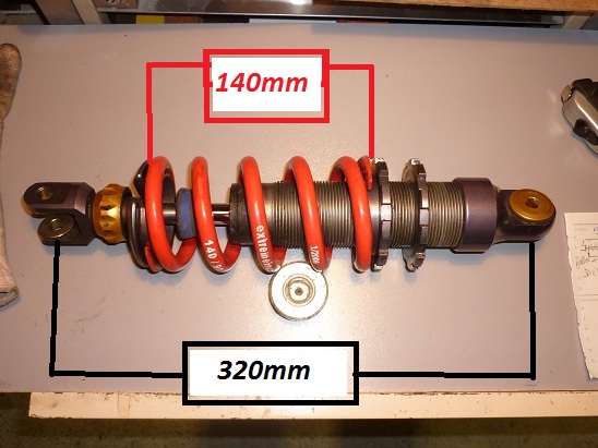

COMMENT AMELIORER LA SUSPENSION TNT 899S Empty Re: COMMENT AMELIORER LA SUSPENSION TNT 899S
Message  JH42 Dim 16 Oct 2011 - 9:44
ceux vendus par maniacmotors sont ceux là :
http://cgi.ebay.fr/Amortisseur-Wilbers-BENELLI-TNT-1130-TN-04-/110658906312
pas bien cher ça !
y a t'il des retours d'expérience sur le BFF ?
COMMENT AMELIORER LA SUSPENSION TNT 899S Cromwell
Messages : 6855
Message  scalpv Dim 16 Oct 2011 - 11:31
cf this post
https://www.benelliforumfrance.com/t1784-ohlins-benelli
c'est ce qu'ils montent en allemagne apparemment
Message  lo34 Dim 23 Oct 2011 - 19:04
voilà ce que tu cherches GregM
COMMENT AMELIORER LA SUSPENSION TNT 899S P1030810
COMMENT AMELIORER LA SUSPENSION TNT 899S P1030811
Message  GregM Ven 4 Nov 2011 - 21:58
Super merci bcp Lo, Mais c'est bizarre j'ai pas le même amorto moi Surprised
En tout cas super sympa pour les mesures!!!
Message  lo34 Ven 4 Nov 2011 - 22:07
tu as une cartouche de réglage dessus alors ? Suspect
