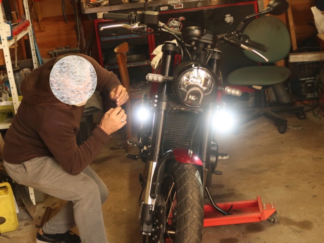

Message  olivier13 Lun 12 Nov 2018 - 17:16
Waouuh !!! : super-merci Fulmarc. J'ai trouvé avec ta description. Il y a donc 2 possibilités ?!?! ! la grosse molette à l'intérieur et la petite vis à l'extérieur du cuvelage.
Ce WE, j'ai monté mes phares avec le copain. Je les trouve petits, look sympa mais les réglages restent à peaufiner ...

Message  olivier13 Lun 12 Nov 2018 - 22:21
Efficacité ? ça pête bien ...
avez-vous constaté une faiblesse de l'éclairage ? - Page 2 Img_4811
mais j'ai peut-être fait au moins une erreur : je les ai montés "verticalement" au lieu d"horizontalement". Si le faisceau est configuré pour balayer horizontalement ...je balaye la route et les arbres....comme je l'ai constaté rapidement
Si ça se confirme, Il me faudra alors rajouter une petite équerre
Et on a fait aussi un branchement basique mais il faudrait que ce soit couplé avec le comodo code/phare

Message  RV Mar 13 Nov 2018 - 5:09
Beau travail,
Sinon tu peux monter un inter repris sur le + des veilleuses, avec relais et fusibles , se qui te oermetteas de les allumer quand tu veux, en code ou phare.
Schéma de branchement, tu met inter entre le relais et le plus veilleuse, phare sur le schéma. avez-vous constaté une faiblesse de l'éclairage ? - Page 2 Screen13

Message  les marluches Mar 13 Nov 2018 - 8:22
RV a écrit:Beau travail,
attention, les feux additionnels sont interdit en code, seul sont autorisé les antibrouillard mais seulement quand il y a du brouillard.
En rallye routier on reprend sur le fil de plein phare et on doit avoir un interrupteur pour que les feux soit dissociables du plein phare.

Message  olivier13 Mar 13 Nov 2018 - 18:00
Pour l'instant, j'ai monté le faisceau fourni "prêt à monter" :

Message  olivier13 Mar 13 Nov 2018 - 18:05
[/quote]
En rallye routier on reprend sur le fil de plein phare et on doit avoir un interrupteur pour que les feux soit dissociables du plein phare. [/quote]
Ce que tu décris correspond au schéma plus haut : le + part du "plein phare" vers le relais
