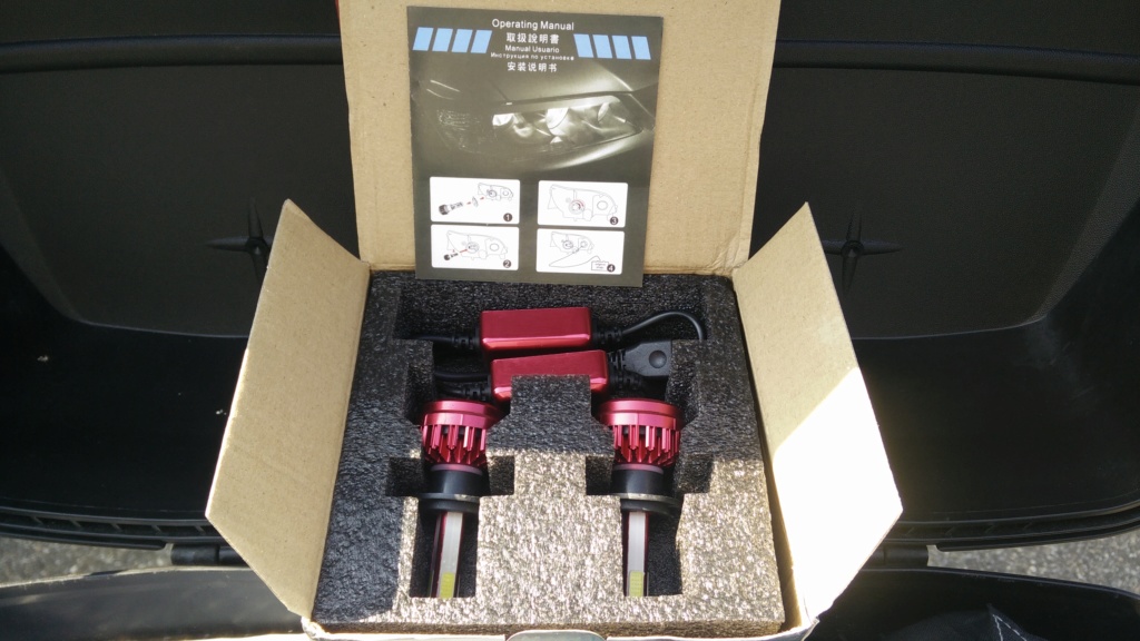

Message  RV Mer 7 Nov 2018 - 6:06
feup a écrit:Salut à tous. Pour moi aussi, éclairage très faiblard...je roule en phare tout le temps. Je n'ai pas eu le temps de régler la hauteur, je vais m'y atteler rapidement. Concernant un changement de LED, avez-vous un type ou une référence plus puissante ?? Bonne route à tous!
avez-vous constaté une faiblesse de l'éclairage ? Img_2024
Ce type d'ampoule fonctionne très bien.
Trouvé sur Geek, c'est se que j'ai mis sur mon trk 502 .
