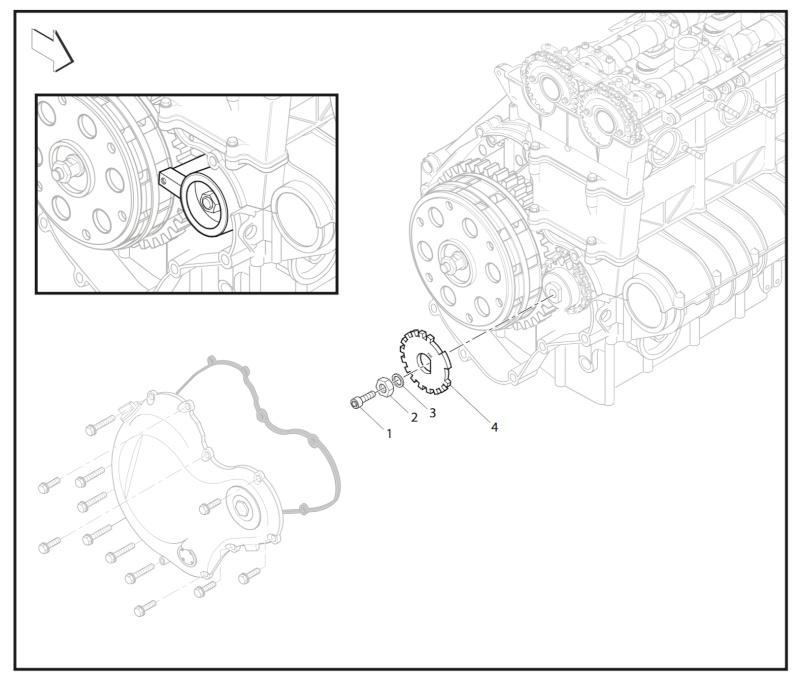

demonte le carter moteur droit, verifie le montage de la roue phonique qui a tendance à se décaler un peu, pas beaucoup mais suffisament pour donner trop d'avance ... verifie qu'elle est dans le bon sens, des fois qu'elle ait été démontée et remontée à l'envers ... (je connais même un blaireau qui s'est servi des crans de la roue phonique pour empêcher le vilebrequin de tourner pour démonter la cloche d'embrayage !!! eh oui, tout est possible ...). Si tout ça c'est ok, verifie le capteur qui regarde la roue phonique (propreté, absence de limaille dessus, ...). Si ça c'est bon aussi, y'a plus que le boitier d'injection qui merde, c'est à dire qu'il décalle l'allumage en mettant trop d'avance ... Tu peux voir ta table d'avance avec tuneecu, et la rectifier si elle a été modifiée auparavant, sinon c'est effectivement le boitier qui n'en fait plus qu'à sa tête et c'est un changement qui finira par s'imposer . Tins nous au courant, c'est toujours bon de connaitre les expériences des autres !

C'est quoi pour toi la roue phonique
en effet c'est moi qui ai changer la roue libre et l'embrayage j'ai peut être fais un connerie je vois pas trop quelle roue c'est

Tu ne peux pas faire une recherche "roue phonique" ou "phonic wheel" sur le manuel d'atelier qu'on a mis en ligne ? ...

merci j'étais en train de cherché sur le manuel je regarde ça demain
