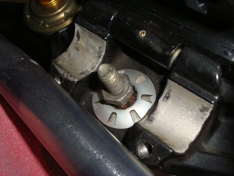

Pour divisser cet écrou, dessous le guidon, je me suis bricolé une "clé" ... Clé Allen de 16 ! Pas trop serré cet écrou  Wink
Roulements de colonne de direction <a href=Roulements de colonne de direction Dsc05420" />
J'ai trouvé une vis M10 avec une tête de 16 (Renault poids lourds en ont ...) et j'ai soudé un écrou M10 (clé de 17) :
Roulements de colonne de direction <a href=Roulements de colonne de direction Dsc05421" />
Les 2 autres écrous sous le té supérieur ne pas serré fort aussi ...
