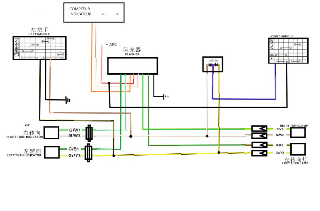

Hello la team,
Besoin d'aide comme vous le savez notre centrale clignotante d'origine n'est pas compatible avec des clignotant autres que ceux d'origine beaucoup d'entre nous on testé de placé des résistances sans succès ( Moi y compris).
Aujourd'hui je me penche sur le sujet.
Néanmoins avec des doutes, vous trouverais plus bas le schéma de notre système de clignotant.
Je bloque déjà sur le branchement de la centrale universel, helas je ne suis pas expert en électricité.
Voici a quoi ressemble l'installation d'origine.

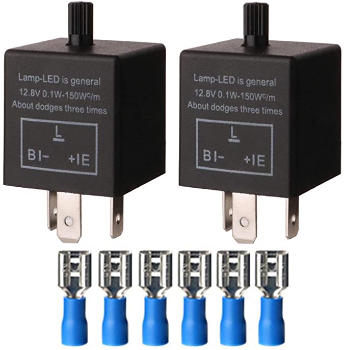

Voici ce que je compte installer.
Avez vous des idées pour le branchement ?
Si besoin j'ai le schéma complet de notre moto , Jai préféré en faire un simplifié avec ce qui nous intéresse.
Merci pour votre aide.

Re: Remplacement centrale clignotante d'origine par universel reglable
Si j'ai bien compris, il faudra que tu remplace ta centrale de clignotants par ceux réglable que tu présente dans ton post.
Je t'ai envoyé un MP avec un tuto vidéo qui je pense t'aideras dans ta démarche.
Rhooo vous vous compliquez la vie...
Centrale led chez sifam, réf INLED01, vendue entre 5 et 6 euros et le tour est joué, c'est même miraculeux.
J'en ai une pelletée au magasin
