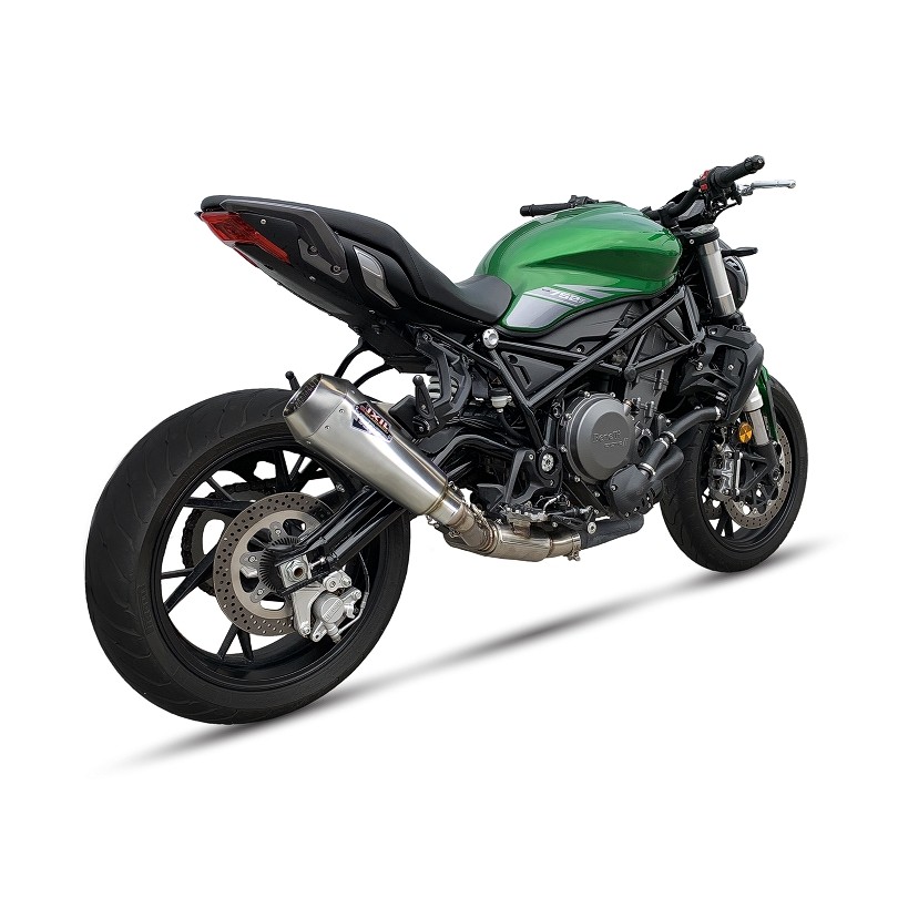

Message  Escargot FR-22 Sam 25 Juin 2022 - 13:11
Jolie Bécane, d'ailleurs qui dessine chez "Benelli" ?
Pour mémoire celui qui à dessiné les TnT et Tre-k est parti chez MV, on reconnaît au premier coup d'oeil la nouvelle Tre-k ^^
