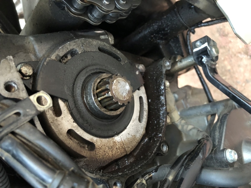

bonjour je suis propriétaire d’une benelli trk depuis 1 ans je suis satisfait jusqu’à mes 14500 kilomètres j’ai failli perdre ma vie a cause de l’axe de boite vitesse qui fixe le pignon du sorti de boite .. j’étais en plein autoroute j’ai entendu un bruit de casse je me suis arrêté pour vérifier jai trouver que la chaine était par terre j’ai démonter le carter du pignon et la je trouve la surprise laxe de la boite c’est cisaillé je trouve plus ni le filetage ni l’écrou ni le pignon d’attaque ... l’axe c’est cisaillé c’est grave .. ici en algérie pas de SAV la pièce de rechange sur commande ca prend 2 mois pour la récupérer svp je me demande si en france la pièce de la boite vitesse et dispo immédiatement

Envoie un MP à Cricri (concessionnaire) si il est dispo il pourra te répondre (dispo et tarif)

Impressionnant !
Je n'ai jamais vu ça, c'est pas normal !

ça doit faire peur surement quant ça casse
vaudrait il mieux pas remplacer directement la boite

les marluches a écrit:impressionnant![]()
tu n'avais pas la chaine trop tendue ?
'lut Akram ck
Je plussoie sur bruno et je rajouterai : - "trop tendue bras oscillant en extension". C'est à dire, en charge pilote + passager ou pilote plus charge !
Attention une chaîne de transmission AR se règle impérativement à deux ! Le pilote sur la selle de la moto en tenue habituelle (cuir et sac à dos ou et valise ou top case !!! C'est à dire pas à vide, le brin inférieur de la chaîne avec un mou de 2,5 cm à 3 cm... au bon gré du régleur chargé de cette tâche !
