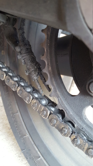

Salut. Comme dit dans ma présentation j'ai passer trois ans sans moto et vien le moment du premier graissage.
Or cela fais longtemps que je ne l'avez pas fais.
Je me suis donc renseigné sérieusement avant de faire n'importe quoi.
Je suis allez chez dafy, et le vendeur, très pro au passage, ma conseillé un cleaner et une graisse pour ma moto par laquelle il été fortement attiré xD.
Arrivé a 500km je me suis donc décidé a nettoyer et graisser. Je viens donc vous demander si j'ai tout fais correctement.
Étapes:
-j'ai aspergé la chaîne de nettoyant
-j'ai frotté avec une brosse a dent un peu partout et avec un chiffon propre.
-j'ai essuyé les dernières saleté sur la chaîne et la roue cranté avec un autre chiffon propre.
-j'ai laissé sécher 5 minutes le temps de ranger un peu de bordel et de me laver les mains,
-j'ai ensuite graisser généreusement la chaîne au niveau des "tubes" de la chaîne ainsi que sur le devant.
J'ai finit le graissage vers 16h30 sachant que la moto ne roule avant demain vers la même heure ( soit 24h de pose ).
Alors tout bon ou pas? Dois-je tout refaire demain matin où on est reparti pour 400-500 km???

Hello.
Tu peux rouler sans problème.
Par contre la prochaine fois tu degraisses pas ,
Tu graisse directement, moi je dégraissé que 2 fois par an.
Le reste du temps je graisse uniquement.
Ma chaîne a 15000 kms, et loin d'être HS.
Comme les pneus.
En général je change tout en même temps .
Soit environ 20/25000 kms.
Comme les pneus.

Tout dépend de ton utilisation .
Si tu fais du trail dans la boue , la poussière , tu nettoieras ta chaîne plus souvent : trop , c'est mieux que pas assez .
Projeter la graisse à l'intérieur de la chaîne seulement , essuyer le surplus avec un chiffon , ça permet d'étaler la graisse tout autour des maillons ( pas facile avec certaines graisses très collantes ) .
En général , on fait ça après avoir roulé , que la chaîne soit " chaude" , ça permet à la graisse de bien s'infiltrer .
Donc , si tu vas rouler quelques kilomètres après avoir nettoyé ta chaîne , ça ne va pas l'abîmer , elle va chauffer et tu pourras graisser , la quantité normale .
Ne pas oublier de déposer le cache pignon , il y a souvent beaucoup de "déchets" , et par la même occasion ,vérifier la tension de chaîne , et corriger si nécessaire .

Bonne réponse
J'ai roulé 2h30 hier sous la pluie, pas très cool, je vais devoir graissé.
J'utilise de la PDL, bonne graisse mais qui oblige a graisser un peu plus souvent , pour ma part tous les 2plein soit 800 kms environ . Mais comme j'ai pris un gros orage hier je vais regraisser.
Le carter je le démonte qu'une fois par an en général début de printemps, avec l'hiver il est plein de merde et résidu de sel.
Ça fait 30 ans que je fonctionne comme ça, jamais j'ai eut de casse de chaîne.
