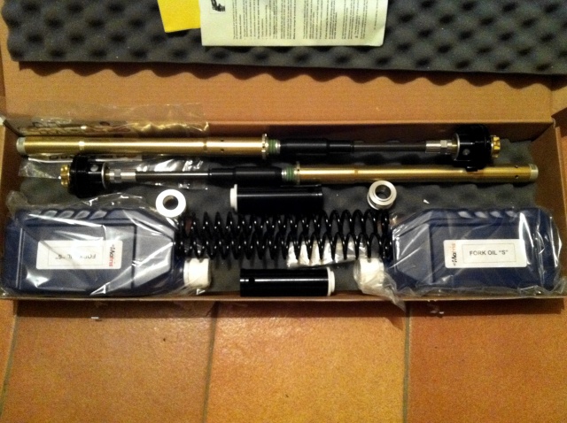

pour les problèmes des fourches Marzocchi des Tre-K dont l'hydraulique tombe en panne (changement complet de fourche sous garantie, mais ça peut recommencer !), les italiens fabriquent une cartouche de meilleure qualité qui résoudrait le problème :
http://www.carpimoto.it/EN/31001_FB103R-Matris-Fork-Cartridge-Kit-for-Benelli-TRE-K-1130.htm

Message  JH42 Mer 1 Fév 2012 - 20:02
voilà, le Père Noël l'a apportée ...
il ne reste plus qu'à la monter, la notice est assez claire
je vous tiens au courant !
un bras pour la compression, un pour la détente :
[img]Fourche molle Img_0710[/img]
[img]Fourche molle Img_0711[/img]
[img]Fourche molle Img_0712[/img]
reportage avec photos dès qu'il dégèle dans mon garage !

Message  dom Mer 1 Fév 2012 - 20:04
ouh la ,c' est beau tout ça Smile

Message  scalpv Mer 1 Fév 2012 - 20:06
ah, ça oui!

Message  deny199 Mer 1 Fév 2012 - 20:11
Je me doutais bien que cet achat de béquille avant, n'etait pas anodin... scratch
Fourche molle Leaon11
Fourche molle Empty Re: Fourche molle
Message  JH42 Mer 1 Fév 2012 - 20:13
voilà elle est arrivée avec !
mais pour l'instant j'ai une autonomie sans onglée de 3 minutes dans mon garage, alors ça va attendre !
elle recommençait à taper sur les ralentisseurs, alors je connais, c'est qu'il faut la changer !
