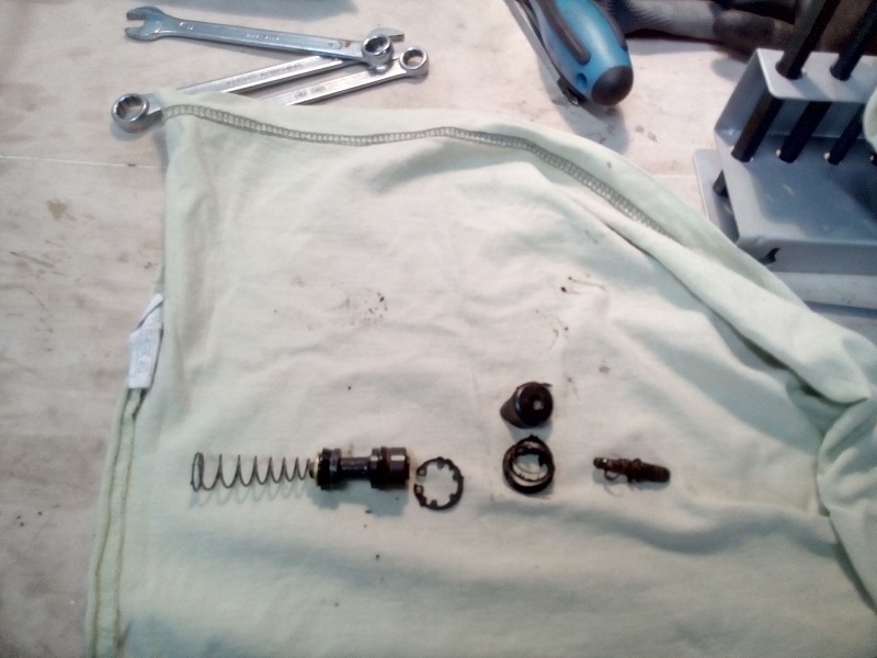

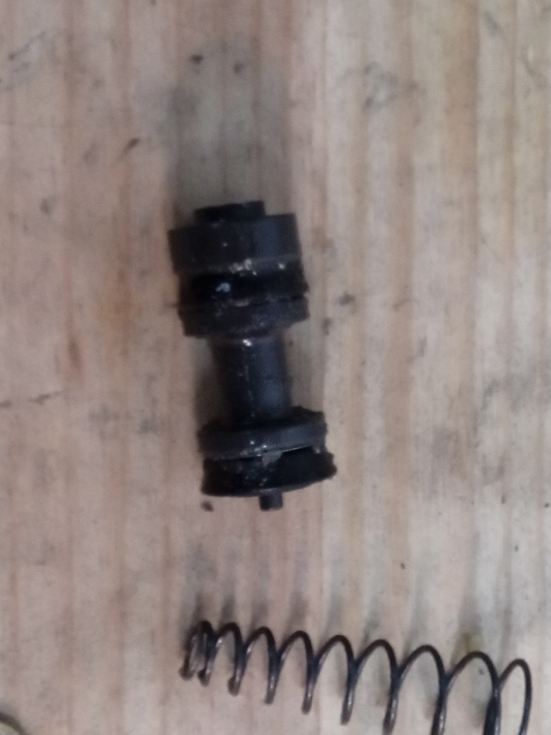

Message  scalpv Sam 17 Oct 2015 - 14:25
j'ai trouvé un maître cylindre de trek pas cher en Italie, par contre le prix du transport a comblé l'économie...
je me suis fait carotte, le piston était coincé au milieu...
perdu pour perdu j'ai tenté le démontage:
on peut, en étant soigneux et patient, enlever la membrane protectrice en faisant glisser 2 petits tournevis d'horloger de chaque côté d'icelui et en le faisant sortir petit à petit sans déchirer la membrane.
ensuite c'est un jeu d'enfant, un circlip à enlever et le piston vient
tout ça dans l'ultrason.
si Brembo daignait vendre des kits réparation, ça serait tout bon....
maitre cylindre frein avant, reconditionnement Img_2014
