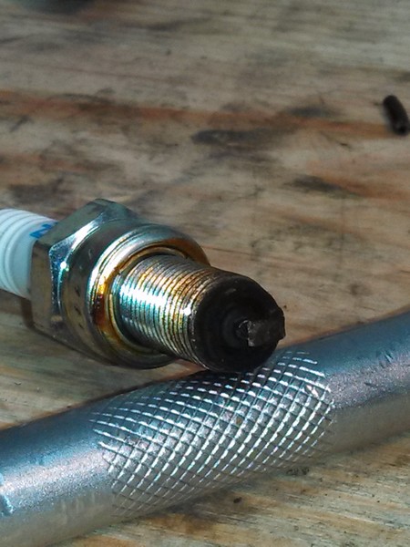

suite à un déréglage de la bécane ayant pour effet une combustion dans l'admission, du cylindre 1 (droite) après investigation, quelques bidouilles infructueuses sur le CO et CGI (augmentation du taux), je démonte le bazar petit à petit.
je suis étonné de voir un décalage entre la couleur des bougies, signe de plutôt riche (de cyl 1 à 3)
trek: couleur bougies vs couleur échappement Copie_10
trek: couleur bougies vs couleur échappement Copie_11
trek: couleur bougies vs couleur échappement Copie_12
et le collecteur, plutot pauvre sur le 2 et 1 côté moteur:
trek: couleur bougies vs couleur échappement Copie_13
pauvre sur le 1 côté pot:
trek: couleur bougies vs couleur échappement Copie_14
ce qui m'amène à dire que pour le 2, c'est plutôt récent.
l'AFR indiquait au ralenti un taux de CO normal mais la moto tournait tellement bizarrement qu'elle n'avait pas le temps de chauffer avant que je ne l'éteigne, pareil pour la synchro.
de toute façon, l'afr reniflant le gaz des 3 collecteurs réunis n'aurait pas permis de détecter l'anomalie.
comment les cylindres peuvent ils avoir des richesses différentes?????
sinon, une huile dépourvue de débris.

Synchro fortement déréglée par exemple totalement fermée, tu peux commencer  par contrôler le réglage avec une pige ça te donnera une idée s'il y a un décalage.
Ou peut être une soupape bridée ouverte ou fermée.
Pour ma part j'ai eu des problèmes de réglages au départ de les modifs, et les explosions dans la boîte a air, c'était car elle était trop pauvre.
A voir si ton problème est le cylindre riche ou les deux pauvre
Certe tu as réussi a faire un mélange AFR parfait  What a Face

L'AFR te donne pas un CO, mais un AFR ... je comprends ce que tu veux dire, L'AFR était bien dans le vert au ralenti.
Comme Deny, regarde avec une cale d'épaisseur (celle qui sert pour les soupapes) si tu as le même espace entre papillon et corps coté arrière du corps, à mon dernier réglage la pige de 0,05 passait "gras" et la 0,10 ne passait pas, pareil sur les 3 surtout. C'est ce que je fais après avoir fait la synchro au dépressiomètre, histoire de vérifier.
Et là où ça brûle dans l'admission c'est trop pauvre ...
Si tes soupapes sont étanches, tu peux nettoyer tes injecteurs, comme je viens de le faire en les passant aux ultra-sons dans du sans-plomb.
Tes bypass sont fermés maintenant que tu n'as plus de stepper ?

Voir aussi du côté des injecteurs.....
faciles à démonter, ce ne serait pas étonnant que deux soient à moitié bouchés.
cela expliquerait pas mal de choses sur tes ennuis de conso.
un p'tit passage aux ultrasons et hop, c'est nickel.

merci pour vos analyses.
par contre la couleur de la bougie ne vous étonne pas, compte tenu de la couleur de l'échappement?
je partirai bien sur des injecteurs neufs mais ça va être coton de trouver ça pas trop cher, je verrai avec toi pour voir si l'essai d'une autre rampe peut s'avérer utile.
le stepper n'est pas physiquement viré mais bouché dans la boite à air.
