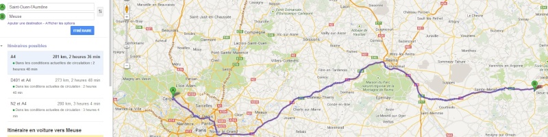

a ta place voila ou j 'irai , c'est loin mais c'est bien
dom- Messages : 7407
Re: salut du 55
merci , c est vrai que c est loin
de toute elle y retourne mardi , y me refait ca au poil qui dit!!!
