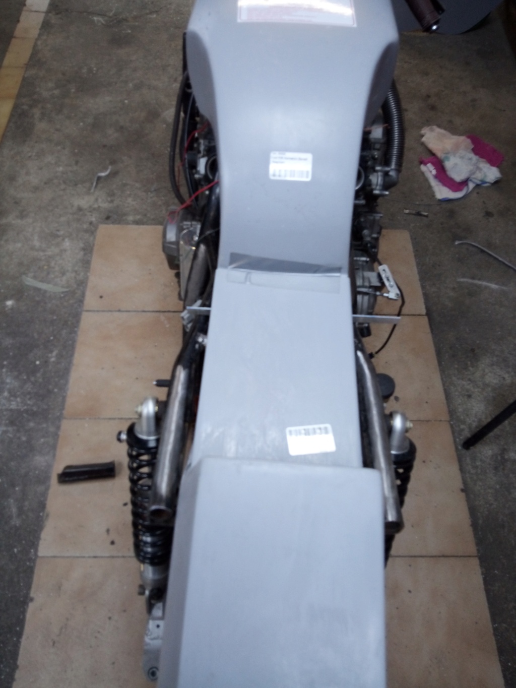

Dagadain, les plastiques sont arrivés.
Le carénage, je pourrais le laisser tel quel, mais je vais l'élargir de 5 cm, les fourches modernes sont bcp plus large que celle de 1972.
Le bidon, j'ai du sérieusement l'entailler pour qu'il présente bien.
Bref, de la résine à faire.
La selle bah, oui elle fait 8 cm de moins qu'il ne faudrait, je vais prendre le partis de la positionner entre les 2 tubes ar, réduire la largeur du chassis ar serait sur le coup casse gueule. Mais bon je ne suis pas à l'abris d'un revirement de position...
