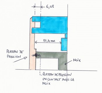

Pour la butée d'embrayage, c'est réglé...par contre mon empilage fait 51,9mm (j'ai mesuré les disques de 3mm à 2,9mm).
Vous pensez que le décalage du dernier disque change quelque chose?

Salut , tu as le même problème d'empilage de disques que ce que j'explique sur le post de l'embrayage de tornado , on voit bien que ton dernier disque ne dépasse pas de la noix et donc le disque de pression viens en contact avec celle ci

Ha si la côté de 51.4 c'est sur un embrayage de tornado Pas sur que le tnt soit identique au niveau de la noix
