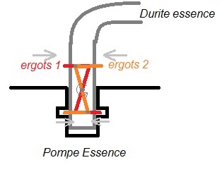

Message  guilux13 Mer 8 Déc 2010 - 8:09
C'est exactement le même système sur le trek et la durit en effet se sort en pressant les ergots, sans outils je l'ai fait avec mes petites mains (si le réservoir et un peu rempli ça deviens vite acrobatique...)
Dans ton cas ils ont surement été cassé puisqu'absent.
Démontage tuyau essence réservoir avec outil spécifique ? Shemappessence
Il doit y avoir possibilité de pressé ses ergots avec deux tournevis simultanément mais il te faut 3 mains Razz J'espére que mon petit schéma sera compréhensible et t'aidera à comprendre le système.

Message  zeb Mer 8 Déc 2010 - 9:25
guilux13 a écrit:J'espére que mon petit schéma sera compréhensible et t'aidera à comprendre le système.
Plus que mieux cheers
Merci pour tout Wink
