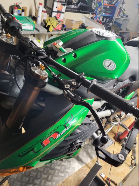

Message  SmuelPeraire47 Lun 13 Mar 2023 - 11:16
Bon titine prête à pister dans l immedia 😁
Je roule le 2 Avril à Nogaro avec MpS si tout va bien.
Les modifications sont.
MC radial Pr19 Brembo trouve d occaz 😁
Plaquettes CL Sbk5 avec Dot 5.1
Cartouches de fourches Andreani, super simple à monter d ailleurs avec huile gradé 5 👍🏻 pas testé car la moto a olus de feux et plaque arrière 🤣
Guidon style drag bar plat Rizoma
Cocote embrayage Accosato reglage micrométrique, finition top je trouve pour le prix
Filtre a ai Dna, bougies iridium vidange etc..
Indicateur de rapports engagées.
Changement de oneus cette semaine par des supercorssa V2 Sc2 🤩
Amortisseur Emc sportshock 2 déjà dessus par l ancien proprio 👌
Juste à essayer d i.verser les rapports car j ai mis une tige de selecteur plus longue pour inverser la biellette car la tige d origine était trop courte et était grippée du coup impossible à rallonger..
Voilà j aimerais trouver une tête de fourche poly mais sacré galère..

Message  Pilou Lun 13 Mar 2023 - 12:24
Super! 👍
Y a plus qu'à tester ! 🏁

Message  les marluches Lun 13 Mar 2023 - 13:47
En tête de fourche j'avais monté un carénage de TRE-K. ça se monte sans modifications vu que c'est le même bloc optique et la bulle protège bien

Message  dom Lun 13 Mar 2023 - 18:22
Cool  bounce belle  prépa  Wink

Message  jean-seb Mar 14 Mar 2023 - 7:52
https://i.servimg.com/u/f78/18/13/71/11/img_2045.jpg
Tout est possible avec presque n'importe quel saut de vent ou tête de fourche. J'ai fixé le tout avec une équerre sur la fixation de la colonne de direction.

Message  SmuelPeraire47 Mar 14 Mar 2023 - 8:53
Oui je sais bien mais pour l instant pas trop le temps de bidouiller ça 🤣

Message  jean-seb Mar 14 Mar 2023 - 18:00
Roulage Piste Img_2048
Roulage Piste Img_2049
Un petit aperçu de la mienne.
