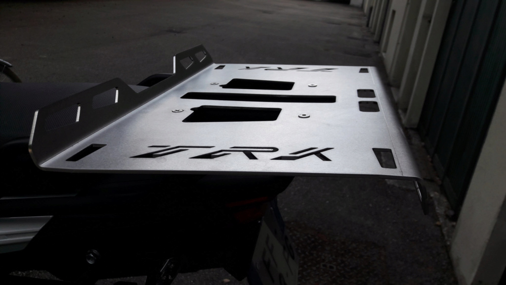

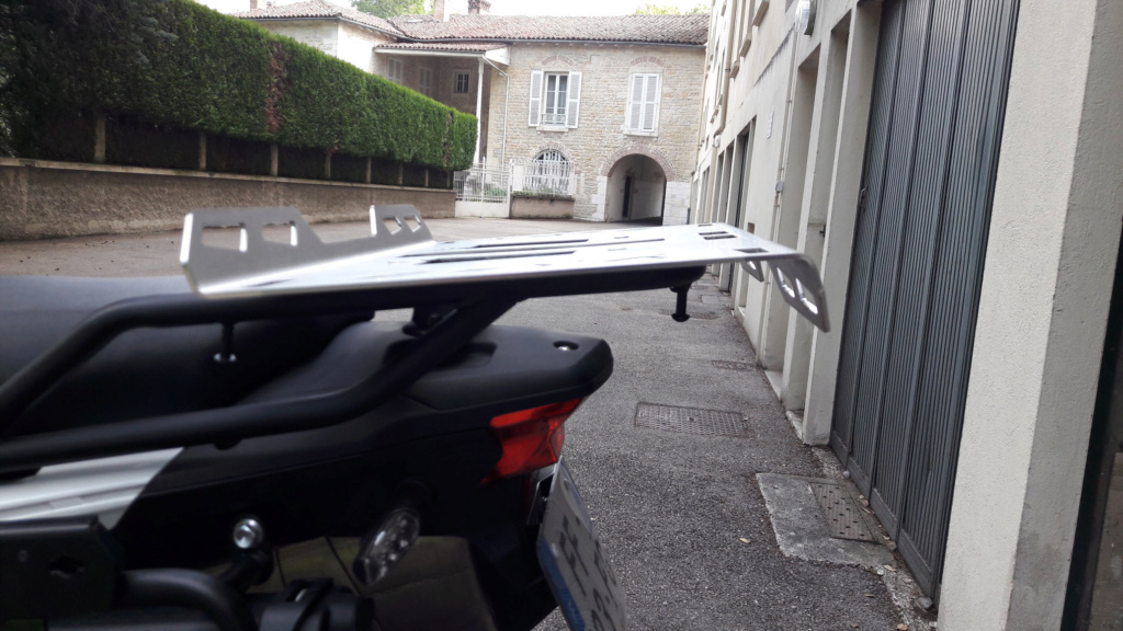

Hello à tous,
Certains sont accros au top case ( je ne peux renier l'aspect pratique ) pour ma part ….. j'ai du mal !
Je préfère garder mon casque avec moi et lorsque je voyage ce sont 2 valises latérales et suivant trip complément via sac étanche 50 ou 70L
Le porte bagage étant malheureusement trop étroit, je me suis confectionné en inox un support personnalisé en m'inspirant de l'EX2M de GIVI
Longueur 480 / 430mm
Largeur 280mm
Plis retour de 40mm
Epaisseur 3mm
Poids 1.4kg
A boulonner sur fixation du porte bagage
Variante 1 : tôle LAF brute finition 2b , perçage de fixation à fraiser par vos soins
Variante 2 : polissage grain 220 , trous fraisés et 4 vis inox FHC M6x16 + écrous frein
Si cela tente certains parmi vous , faites moi signe et précisez la variante …… le prix dépendra forcément de la quantité totale réalisée !

Hello
Suite demande d'évaluation préalable d'un cout, serions donc sur :
_ 38 à 45€ pour la variante de base
_ 11€ supplémentaires pour finition, trous fraisés et visserie
_ fdp 13.75€ ( envoi via Colissimo )
