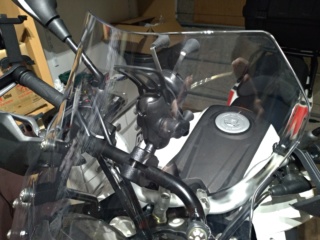

Message  Sheppard60 Ven 3 Avr 2020 - 18:05
Tout dépend de ton utilisation.
En attendant de pouvoir investir dans un nouveau smartphone étanche (neuf), j'alterne entre smartphone étanche ou pas selon la météo sur mon support Ram-Mount.
Pour le moment mon soucis est le chargement quand il pleut.
Support Téléphone P_202049Support Téléphone P_202046
Je prévois d'ici la fin de l'année de passé sur un Galaxy récent avec une coque et le chargeur sans fil (branché sur la batterie) de marque SP CONNECT.
Site Chargeur sans fil
Site SP CONNECT
Ceci devra régler tout les soucis.
