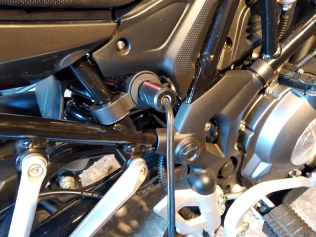

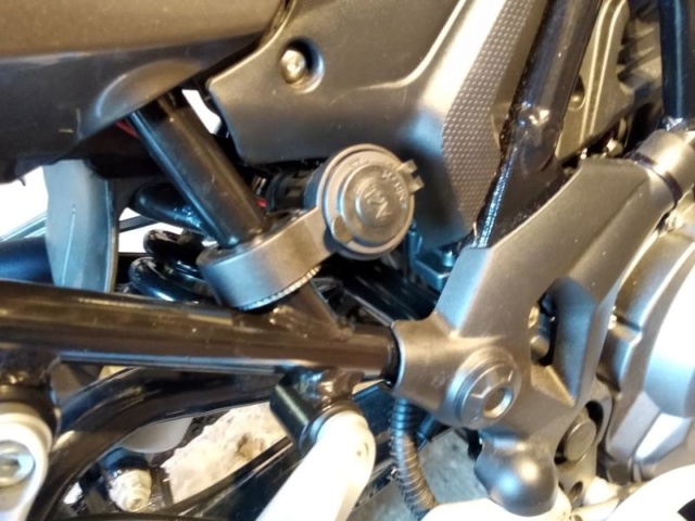

Mes motos étant quelquefois appelées à hiberner, j'ai monté une prise allume-cigare branchée directement sur la batterie via un fusible afin de brancher en 2 secondes mon chargeur Optimate. Le montage est discret et facile à réaliser
Et puis pour ceux qui trouvent que les trous ne sont pas très esthétiques sur la barre métal, j'ai monté des embouts de pied de chaise intérieur de diamètre 16 mm

Salut, la recharge de la batterie est possible sans désolidariser la batterie du circuit électrique. ?
Je pensais qu'on risquait de griller des éléments...

J'ai toujours fait ça sur toutes mes motos et n'ai jamais rien grillé. A priori aucun risque à condition d'utiliser un chargeur moto....

Idem pour moi, jamais eu de souci avec mon chargeur
