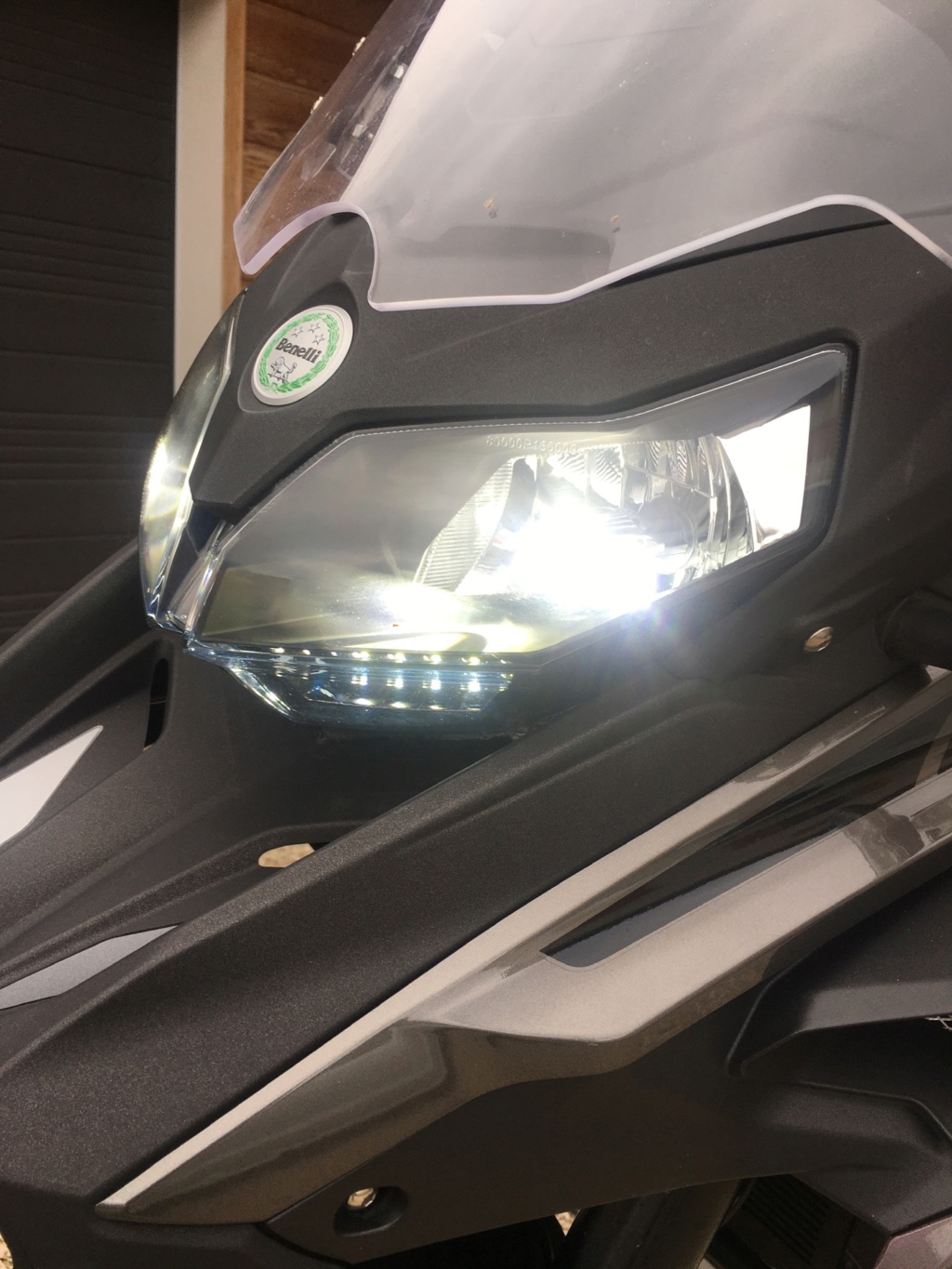

Suite et fin de mon upgrade
Les H7 low/high achetées sur Ali pour 38€ ttc sont super efficaces, lumiere tres blanche, cache etanche plastique remonté et legerement modifié pour l extraction de la chaleur par le ventilo. Jusque là rien de tres original
Le montage en binome l est plus, attention a certains post sur le net ou les mecs ne savent plus comment ils ont fait ou bien le montage est tout simplement faut
Pour avoir les 2 ampoules allumées en code ou en phare c est assez simple finalement. Suffit juste d avoir un fil supplémentaire qui va du phare G vers le D ( code x2) et inversement pour celui,de D ( phare x2)
Il faut des ampoules low et high absolument bien que la difference ne soit pas flagrante j avoue ( spectre plus,large mais pas d effet longue portée)
La place vide derriere le tableau de bord permet de ranger proprement les fils et balastes supplementaires. Il faut necessairement retirer le tableau de bord donc la bulle et son support, c est quand meme plus simple pour la modif, puis remontage sans probleme
Pas de soudure, on coupe aucun fil d origine, attention aux polarites juste
Ca donne un look tres moderne a la TRK je trouve, en plus de mieux eclairer

Olivier_Trail- Messages : 123
Localisation : Grenoble
Re: Amélioration eclairage
Salut,
sympa éclairage en photo, en revanche je veux bien des photos ou un petit tuto pour le système de branchement des fil supplémentairement comme tu le dit.
