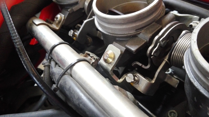

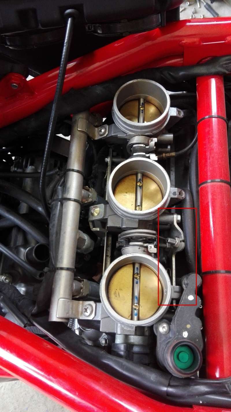

Message  fifrelin70 Sam 9 Avr 2016 - 10:16
Nouvel arrivant - JP - 28 ans - Franche-Comté Img_2011
Est-ce bien cet élément qu'il faut supprimer ?

Message  dom Sam 9 Avr 2016 - 10:25
pour l' élément a supprimer  scratch pour la peinture de nos belles , te casse pas a chercher tu ne trouvera rien  Crying or Very sad Evil or Very Mad
Messages : 7407
Nouvel arrivant - JP - 28 ans - Franche-Comté Empty Re: Nouvel arrivant - JP - 28 ans - Franche-Comté
Message  fifrelin70 Sam 9 Avr 2016 - 10:27
La bride est deja enlevee non ?

Message  JH42 Sam 9 Avr 2016 - 10:37
Fait plutôt une photo gaz en grand !
Cet écrou m'apparaît suspect :

Message  fifrelin70 Sam 9 Avr 2016 - 12:23
Oui tu as raison JH, ca bloque à cet endroit

Message  JH42 Sam 9 Avr 2016 - 14:42
Ce boulon vient assez facilement avec un peu de persuasion ! et un marteau/burin !

Message  fifrelin70 Dim 10 Avr 2016 - 15:13
Merci totof74, en effet j'en suis très satisfait.
J'ai ôté le boulon avec une scie style dremel et fini au marteau.
La poignée tourne désormais a fond.
Javais également attaché les clapets d'arrivé d'air.
Après tout avoir remonté, la belle démarre facilement le ralenti tourne normalement, puis au bout de 4-5 sec le compte tour commence à saffoler pour rejoindre les 3000 trs puis elle cale (je naccelere en aucun cas)
Si jaccelere si passe une ou deux fois puis idem elle cale.
Jai remis les clapets comme avant ca me le fait toujours.
Pour info, je n'ai pas fait de reset TPS encore.

Message  fifrelin70 Dim 10 Avr 2016 - 15:31
Ca n'a pas l'air detre un problème d'arrivée d'essence avant de caler souvent ca petarade un coup

Message  JH42 Dim 10 Avr 2016 - 17:04
Ton injection ne peut pas fonctionner comme il faut avec un TPS dont le 100% a été calé à 55% ... reset impératif ! Regarde avec TuneECU les chiffres affichés de TPS gaz off/on.
