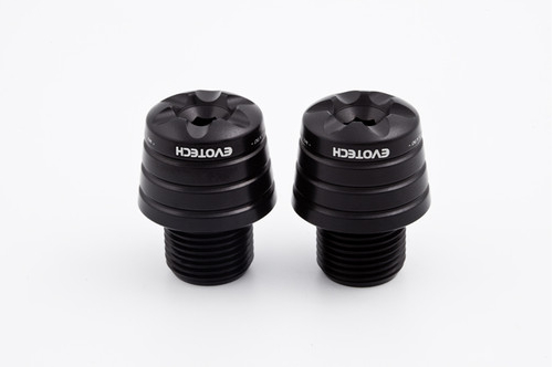

@lo34 : les embouts evotech se vissent dans le pas interne au guidon, il n'y a pas de caoutchouc :
[img]Embout de guidon TNT 1130 - Page 2 Ishot-35[/img]

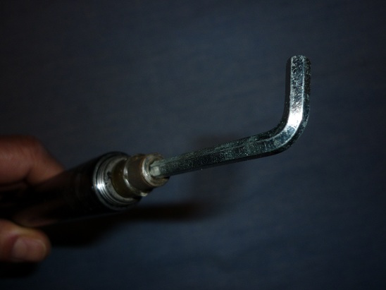

Avec une pince multiprise, du chiffon autour de l'embout, ça se dévisse sans casser et sans marque, il n'y a pas vraiment un filet mais pour ma R160 c'est sorti sans difficulté ainsi.

J ai bien réussi à dévisser les embouts evotech.. le seul soucis c est pour les masses, je n arrive et pas à les débloquer même avec du ds 40.. et le pas n est plus très droit maintenant pour le clé alaine.. sniff. Mad
Ma question... est il bien vissé dans le bon sens et non en pas inversé?
Et comment arriver à l enlever.. merci

J'ai bien lu la discussion et il ressort qu'on pourrait monter directement les Evotech avec le gros filetage ... Est-ce le modèle specifique pour les aprillia ?
