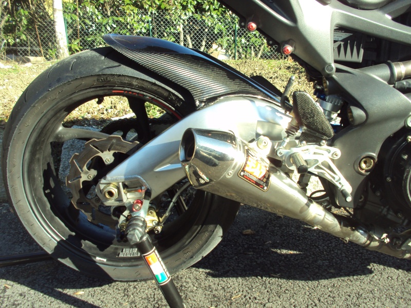

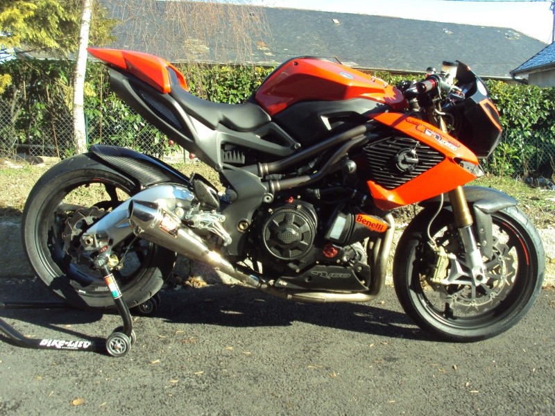

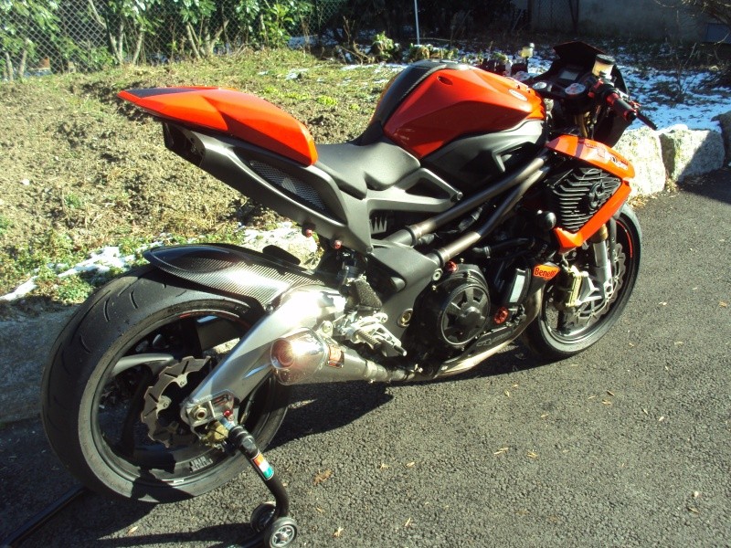

Ayant la chance de posséder 2 Benelli dans mon garage (Trek et R160) , et comme, depuis peu, je me suis mis à la piste, j'ai effectué quelques petites modifs sur la R160. Désormais, celle-ci sera dédiée à l'unique usage de la piste.
Je n'ai rien inventé, inspiré par le travail de JF d'ART et de sa "artone". Ces modifications sont totalement réversibles usant de plus d'une journée de boulot quand-même (pour un pro)
La position change radicalement évidemment, dû au guidon bracelet, à la garde au sol et aux commandes reculées.  Efficace, je pense… mais sur circuit. Je reste pour l’instant assez frustré de ne pas pouvoir l’essayer
Quelques pièces importantes à la réalisation:
Bras oscillant et lèche roue de Tornado
Silencieux GP yoshimura
Amortisseur EMC SportShock 4
Commandes reculées benelli officine
Gain de 17 kgs tout de même

C'est sympa comme tout, j'adore le Yosh, j'adore le bras oscillant, j'aime moins le lèche roue trop proéminent à mon goût sur une TnT...
Les 17kgs, tu vas bien les sentir je pense, et ca c'est le plus important... Elle sera plus vive sur le changement d'angle et un peu moins fatigante à la longue.
Comme dit Breiznelli, les bracelets au début c'est bizarre et en fait pour l'attaque ça va plutôt bien, même si le guidon droit pendant la Roadster Cup ne m'a pas dérangé mais les circuits que j'ai pu faire étaient petits sans grande courbe rapide. Mais tu vas t'y faire rapidement !
En tout cas bravo elle est magnifique...Dommage qu'un bras oscillant de Tornado soit si cher, j'en prendrai un direct........
Tu peux me montrer stp comment est fixé le GP Yosh ?

Par contre le pot j'suis pas fan...mais tu doit gagner du poids!
Sinon, pour gagner encore en perf dans le catalogue Benelli ils font un collecteur racing...
Quelle est la pièce en dessous du radiateur droit avec écrit Benelli dessus?

C'est quoi le rectangle blanc devant l'embrayage ??? Y'a du porno ...  Suspect
Bientôt une chtite vidéo pour savoir ce que nous sort ce beau Yosh ???
The ARTONE number two Empty Re: The ARTONE number two
Message  les marluches Sam 8 Fév 2014 - 20:44
blaireauchinois a écrit:T'y a mis le temps ... Mais chapeau, elle est superbe  I love you I love you
je pense que c'est un bocal de récupération des reniflard, car c'est obligatoire en compétition
totof va peut etre faire plus que de l'entrainement  Wink
ou alors tous simplement le bocal e'eau en remplacement de celui d'origine qui ne passe peut etre pas avec le nouveau bras

C'est bien le bocal d'eau qui fatalement à dû être déplacé.
Obligé aussi de changer le sach d'origine par un un EMC dépourvu de cartouche (celui-ci connait déjà les circuits, merci JackFy62)

Le seul bémol pour moi est le vide laissé par l'échappement d'origine, du coup le cadre AR semble hors sujet, la physionomie de la bête est altérée, même si j'adore le Yosh et un gain de poids appréciable,....après j'ai un oeil de photographe et non de pistard!
C'est pas faux, c'est encore plus flagrant en réel. Il faudrait étudier à comment combler tout ce vide ???? Mais cela reste du pure esthétisme...
@scalp; pour ça, il me faudrait trouver une boucle arrière de tornado
