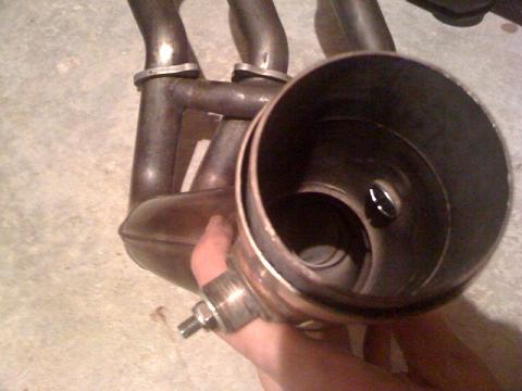

Hier j'ai démonté ma ligne d'échappement pour la nettoyer. Ma valve étant bloquée en position ouverte et ne servant pas à grand chose, j'en ai profité pour la supprimer définitivement.
Pour ceux qui ne savent pas à quoi cela ressemble, c'est juste un clapet se situant dans la ligne intermédiaire d'échappement. Celui-ci est commandé par un câble. Une fois le câble débranché, la valve reste en position ouverte car elle possède un ressort de rappel.
Une fois retirée, il reste un trou de chaque côté de la ligne. Certaines personnes font de la soudure, mais moi je préfère y insérer des vis. Ca permet de pouvoir la remettre d'origine si on le souhaite.
Le retrait de la valve donne plus de caractère au moteur.
Voici quelques photos de ma ligne démontée et de la valve:

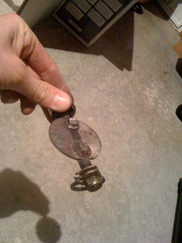

Polissage de la ligne et suppression de la valve d'échappement. Valve110
Valve démonté

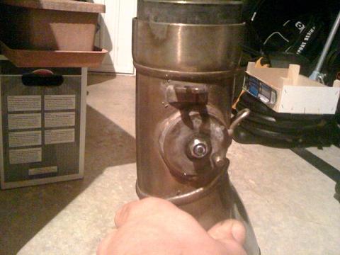

Polissage de la ligne et suppression de la valve d'échappement. Downlo10
Obturation des trous
Polissage de la ligne et suppression de la valve d'échappement. Downlo11
Polissage de la ligne et suppression de la valve d'échappement. Downlo12

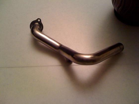

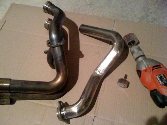

Maintenant qu'elle est démonté, je vais m'attaquer au polissage de la ligne.
Tout d'abord, un bon décrassage. Pour ce faire, munissez-vous d'une perceuse et d'une brosse de finition. ( moi j'ai attaqué avec du 80 pour les endroits très encrassé et ensuite du 120 en finition) ne pas trop appuyer pour ne pas faire de rayures trop profondes. Après, c'est plus long à rattraper.
Polissage de la ligne et suppression de la valve d'échappement. Downlo13
Polissage de la ligne et suppression de la valve d'échappement. Downlo14
ensuite, moi j'ai mis directement un coup de papier à l'eau (Grain 600)
Puis munissez-vous de laine d'acier N°000 pour la finition , imbibée de Belgom ALU
Polissage de la ligne et suppression de la valve d'échappement. Downlo17
Voilà le résultat après pas mal de temps et beaucoup d'huile de coude...
Polissage de la ligne et suppression de la valve d'échappement. Downlo16

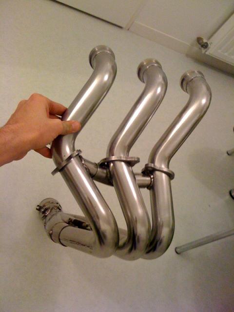

Voici des nouvelles. J'ai enfin terminé la partie collecteur et réducteur 3 en 1 en fait, pour une meilleure finition, je suis passé par un ponçage au 240 à l'eau, puis 320 à l'eau puis enfin au 600 à l'eau. Avant de terminer à la laine d'acier imbibée de Belgom alu.
Voici les photos:
Polissage de la ligne et suppression de la valve d'échappement. Downlo18
Polissage de la ligne et suppression de la valve d'échappement. Downlo19

tiens c'est étonnant ça : il y a une petite différence entre valves...ta valve semble bien plate :valve tnt..contrairement à celle de ma trek : Polissage de la ligne et suppression de la valve d'échappement. Img_6110.
pb sur ma valve? ou bien est-ce pour offrir à bas régime moins de frein à la sortie des gaz et donc favoriser les reprises? je suis pas mécano, si qq'un avait une explication correcte, il serait le bienvenu.
mais une fois completement ouverte, cette valve n'étant pas plate, elle gène le flux d'échappement, donc résultat inverse?

Polak, je ne peux pas te répondre concernant ta valve tordue... je ne pense pas que ce soit normal qu'elle soit tordue mais à confirmer...c'est intriguant ça!

Pour la valve tordus , c'est du déjas vus elle a trop chauffée en position fermée ( petére du a un mauvais fonctionnement , tu a bien fais de l'enlever car lorsque qu'elle s'ouvres , elle vient bridée le moteur , car elle freine les gaz !

Malzak a écrit:Pour la valve tordus , c'est du déjas vus elle a trop chauffée en position fermée ( petére du a un mauvais fonctionnement , tu a bien fais de l'enlever car lorsque qu'elle s'ouvres , elle vient bridée le moteur , car elle freine les gaz !
c'est curieux de voir la façon dont elle a été tordue: c'est uniforme, bien fait comme torsion! mais c'est vrai aussi qu'au début (neuve), le mécano a souffert pour régler la richesse.

Message  polak14 Mer 18 Nov 2009 - 12:06
oki oki...et quand on voit le filtre catalyseur qui succède la valve, la résistance aux flux des gaz doit pas être du tout négligeable... Sad
Polissage de la ligne et suppression de la valve d'échappement. Empty Re: Polissage de la ligne et suppression de la valve d'échappement.
Message  Malzak Jeu 19 Nov 2009 - 11:43
Pour ceux qui veul vidée le cata !
Vous aller en chié grave , je l'ai fais sur une ligne achetté expré pour modif et c'est tendu du slip !
Mais bon ca se fait ! clown
