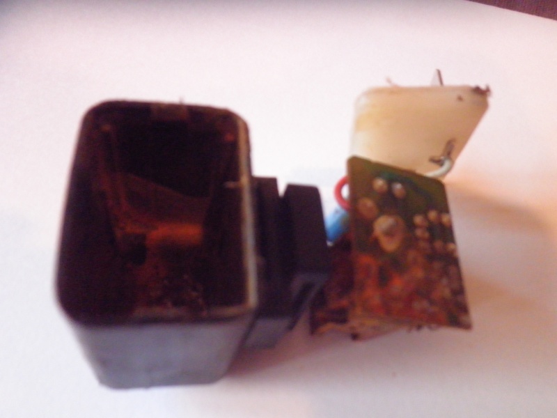

Re: plus de clignos
moi aussi ma centrale de mon trek doit etre hs.n etant pas trop mecano comment proceder pour y acceder .Que doivent demonter et a quoi ca ressemble cette centrale .Merci d avance pour vos conseils
hsr 59- Messages : 213
Localisation : steenvoorde
Re: plus de clignos
bon, tu aurais cherché un peu tu aurais trouvé la réponse en début de ce post !
c'est un truc noir cubique qui pendouille au bout de 2 fils devant la prise d'air moteur, vers le noeud des tubes du cadre.
rien à démonter pour y accéder ! (pour une TreK 1130 de 2007)
- Messages : 6856
Re: plus de clignos
Par contre sur une TnT il faut démonter le réservoir et la boite à air.
Invité- Invité
Re: plus de clignos
[img][/img]
Merci JH42 pour ton petit conseil.en effet rien a demonter et voici l etat de ma centrale .le temps du nord est surement la cause principale de cette oxydation
Re: plus de clignos
la mienne était pareil
foutue pour foutue je l'ai passée au produit pour jante, puis aux ultrasons, et ... elle a remarché !! mais j'ai préféré mettre une centrale noyée dans le caoutchouc d'origine japonaise TT ! c'est plus sûr d'être étanche !
