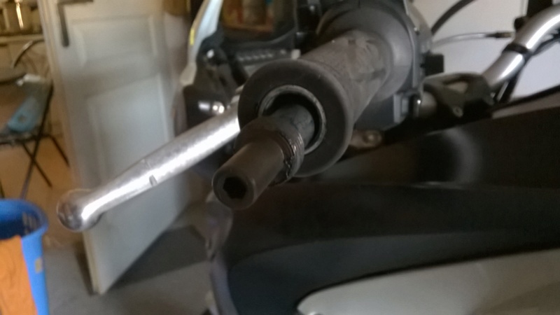

lors de ma présentation sur ce forum , je recherchais des protège-mains .
j'ai acheté des acerbis xtarmac
il existe plusieurs " options " , les miens sont sans les led bleus , et fourni avec plusieurs adaptateurs pour plus ou moins écarter
les protège-mains du guidon . en revanche , il existe plusieurs diamètres pour les fixer à l'intérieur du guidon .
je ne me souviens plus le diamètre exact de ce qui peut s'apparenter à une cheville , mais sur le modèle fourni , la douille était trop large .il a fallut la passer au tour , enlever qq dixièmes ( on le voit bien sur la 3 ème photo ) , et retirer la pièce ( d'origine ) qui se visse dans le guidon ( 4ème photo ) .donc impossible de garder mes beaux embouts de guidon rouge Benelli , une fois tout en place .je mettrai une photo monté sur la moto plus tard .
c'est juste pour dire que les accessoires , c'est pas forcément plug&play

Bonjour Badsoldier ,
quelques images pour le rendu , désolé , il fait nuit , l'éclairage n'est pas au mieux .
Ils sont très bien finis , mais c'est pas du vrai carbone .Le petit déflecteur transparent n'est pas réglable en hauteur , comme j'avais cru le voir sur un site marchand . Comme je l'ai déjà signalé , il y a peut-être plusieurs modèles de X-tarmac , peut-être des options ???
De même , j'ai dû faire passer la douille au tour . Pour le diamètre il faut retirer la pièce qui est vissée à l'intérieur du guidon et mesurer le côté intérieur .Impossible de retrouver les cotes que j'avais prise .
C'est très efficace , les mains sont bien protégées du vent et du froid , mais oublie , embout et rétro ( voire protection de levier de frein ) en bout de guidon , sauf grosses transformations , possible , car rien n'est impossible
j'espère que ça répond à ta question
Il y a aussi ceux de l'Amazonas , mais ils sont hors de prix chez Benelli . Je crois que dans ma présentation , j'avais trouvé les mêmes chez un fabricant italien ( sûrement le fournisseur de Benelli ) , il faudrait regarder si ça te dit .

J'ai remis la main sur les cotes :
la douille livrée 15 mm de diamètre ,
usinée à 14 mm
les Amazonas sont des circuit equipment modèle FHS alloy , environ 60 roros sur internet
usinée à 14 mm
