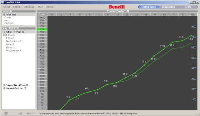

Message  JH42 Mer 5 Nov 2014 - 10:53
map103 ainsi modifiée :
réflexions sur l'effet de nos modifications sur la richesse ... <a href=réflexions sur l'effet de nos modifications sur la richesse ... Ishot-67" />
réflexions sur l'effet de nos modifications sur la richesse ... <a href=réflexions sur l'effet de nos modifications sur la richesse ... Ishot-68" />
réflexions sur l'effet de nos modifications sur la richesse ... <a href=réflexions sur l'effet de nos modifications sur la richesse ... Ishot-69" />
réflexions sur l'effet de nos modifications sur la richesse ... <a href=réflexions sur l'effet de nos modifications sur la richesse ... Ishot-70" />
réflexions sur l'effet de nos modifications sur la richesse ... <a href=réflexions sur l'effet de nos modifications sur la richesse ... Ishot-71" />
réflexions sur l'effet de nos modifications sur la richesse ... <a href=réflexions sur l'effet de nos modifications sur la richesse ... Ishot-72" />
réflexions sur l'effet de nos modifications sur la richesse ... <a href=réflexions sur l'effet de nos modifications sur la richesse ... Ishot-73" />
réflexions sur l'effet de nos modifications sur la richesse ... <a href=réflexions sur l'effet de nos modifications sur la richesse ... Ishot-74" />
en trait plein la 103 standard, en pointillés la modifiée pour ma TreK, décatalysée, pot de série, injecteurs SAGEM.
