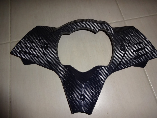

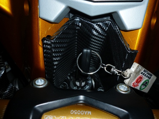

Bon j'ai posté dans la section 899 car c'est une pièce spécifique 899 que j'ai modifié, mais si vous jugez utile de le mettre ailleurs no problem.
Pour faire simple, j'ai recouvert le tour de mon compteur en carbone, un peu trop plastique à mon gout.
Il faut pour cela un sèche-cheveux, une paire de ciseau, une baguette chinoise et bien sur de l'autocollant carbone.
L'autoc c'est pas n'importe lequel : il faut taper chez 3M le DI NOC 3D CARBON, qui est thermoformable (c'est mieux !)
La baguette chinoise c'est pour toutes les petites rainures etc c'est super pratique pour mettre l'autoc en forme tout en chauffant et sans se cramer les doigts !
Ah oui j'ai oublié de dire qu'il faut énormément de patience !!!! Surtout si vous opérez seul... le mieux c'est à deux, une assistante qui chauffe et vous qui mettez en forme, merci ma petite femme.
Le plan de travail :
Le résultat :
Quelques astuces ->
- au dos, l'autocollant est maintenu avec du scotch pendant les phases intermédiaires de mise en place, et à la fin je finalise à la super glue pour que ça ne bouge plus.
- le produit 3M est de super bonne qualité, ne pas hésitez à décoller et recoller 5 fois un même endroit si vous avez une bulle, en re-chauffant ça collera toujours et ça sera bien mieux !
- ne pas prendre une copie chinoise du 3M, un collègue a essayé : c'est bien pour faire de la forme légèrement courbée style bandes sur la carrosserie ou le garde-boue, mais il faut oublier les angles et toute forme complexe, il se déchire......
Si vous avez des questions / critiques surtout n'hésitez pas.

Re: Covering carbone
un peu plus cher mais plus "réaliste" : les produits Hexis. ( http://www.hexis-graphics.com/fr )
pour avoir testé les deux, le 3M est plus mat, plus raide car plus épais. l'Hexis est plus malléable et plus brillant.
il existe des petites raclettes d'application avec un coté feutrine.
sur des surfaces comme ta pièce de t.b, on découpe grossièrement, on pose dessus et on chauffe. commencer à marquer les forme et contours puis appliquer franchement.
prendre un sèche-cheveux assez puissant ou le mieux : un décapeur thermique.
beau travail en tout cas.
quelques exemples
à éviter :
ne rien appliquer sur les flans et le centre de réservoir !!! il est poreux et au bout de deux jours, le covering cloque de partout !!! ( j'ai testé... )
quelques exemples
à éviter :

Hexis je connaissais pas. De toute manière je pense faire un vrai moulage carbon à l'occaze, je préfères mille fois ça !
Mais bon en attendant ça me permettra d'avoir une idée du rendu !
Merci !
Il m'en reste encore pas mal je pense faire les platines protèges pieds en plus et puis ce sera déjà pas mal !
Merci !
