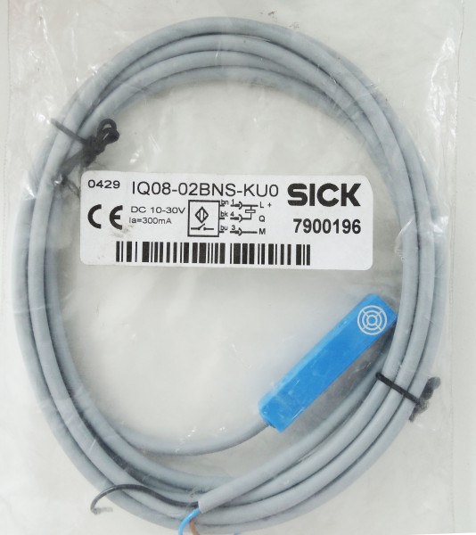

Va voir au connecteur en amont avec un testeur de continuité si par hasard ce serait pas toujours fermé !
Il y a quelque part sur le forum le lien pour l'acheter à vil prix sur eBay.
http://www.ebay.de/itm/Sick-electronic-induktiver-Sensor-IQ08-02BNS-KUO-7900196-Neu-OVP-/400728029100
apparemment il n'en a plus, mais ça doit bien se trouver ailleurs.

Je vais regarder pour les continuités, j'avoue ne pas être très familier avec le maniement du ohmmètre et de que cela induit
Je devrais avoir quoi comme valeur si tout est normal entre les 3 contacts ? 0 ohm ?
Oui pour la ref ci-dessus pour l'instant je n'ai pas trouvé la même de dispo

j'avais mis ce lien il y a quelques jours
https://www.mysick.com/saqqara/im0007619.pdf

1 quand ça ne passe pas, 0 quand ça passe ... plus simple, y'a pas !
- Messages : 6856
Re: reglage capteur de vitesse
Merci pour la précision
Concernant les pdf est-ce que cela signifie que n'importe quelle de ces 6 références pourraient convenir ou uniquement quelques unes ?

Produit de substitution :
https://www.sick.com/fr/fr/detecteurs-de-proximite/detecteurs-de-proximite-inductifs/iq-miniature/iq08-02bnskw2s/p/p282614
Because...
Because...
msay555- Messages : 2380
Mince ! Avec un raccord fileté ... pas bon là où c'est ! et en plus il faut le trouver ...
- Messages : 6856

Bonsoir
Je galère pour trouver ce satané capteur de vitesse bleu
Rappel des infos que j'ai:
Ref catalogue: R300081101000
Ref sur la pièce démontée: 0300081101000
Ref fournisseur sick : IQ08-02BNS-KU0
http://www.seltec.co.uk/products/details/12284.html
Produit de substitution du même fournisseur : IQ08-02BNSKW2S
http://www.seltec.co.uk/products/details/13806.html => je n’arrive pas à avoir de réponse sur le stock
Sinon je pensais installer celui-ci
http://www.ebay.it/itm/Sensore-velocita-BENELLI-Tornado-Speedometer-Sensor-Geschwindigskeit-/171382661809?pt=LH_DefaultDomain_101&hash=item27e733e2b1
Qu'en pensez vous ? à part l'adaptation à faire avec un autre support cela doit fonctionner ?
Extlim- Messages : 121
Date d'inscription : 03/01/2015
Localisation : Toulouse
C'est dans le domaine du possible ; donc.
Mon collègue de la "Veille Technologique Produits" me signale que cet article est très utilisé en systèmes de sécurité, automatismes etc...etc...en fouinant hors des sentiers battus, avec un joli coup de pôt, sait-on ?!!
Toujours est-il que cet article est en rupture totale de stocks. Il a fait une demande de chiffrage au siège France pour une relance en fabrication par conditionnement et qu'il attend un retour rapide d'informations concrètes.
@Extlim pour ton pis-aller -j'ai une tornado et pas une TNT- je ne vois pas comment tu pourrais fixer le détecteur à la bonne cote sur le bras oscillant du TNT ?!!

N'ayant pas réussi à avoir d'infos sur la dispo en stock de ce produit de substitution: IQ08-02BNSKW2S
J'ai finalement commandé le capteur auprès de Cricri (113 euros) et mon compteur de vitesse refonctionne
Donc si la led du capteur est allumé en rouge fixe c'est qu'il est mort
