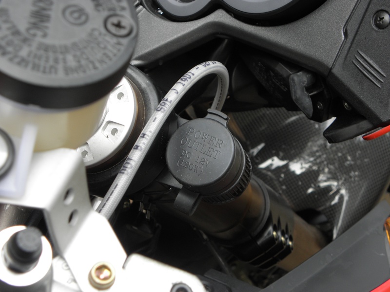

Voila une photo général du coffre sous la selle. Je sais la prise allume cigare c'est pas beau mais c'est pas fini.

Re: BATTERIES, LFX Lithium Phosphate de Fer : LiFePO4
concours de prise allume cigare !![img][/img]
[img][/img]
[img][/img]
y'en a un qui est plus perfectionniste que l'autre
Je ne voulais pas que la prise ce voit mais tu as raison faut que je finisse ça. Je n'avait plus de gaine thermo rétractable.
chouchou a écrit:Je ne voulais pas que la prise ce voit mais tu as raison faut que je finisse ça. Je n'avait plus de gaine thermo rétractable.
JH42 non plus ...
