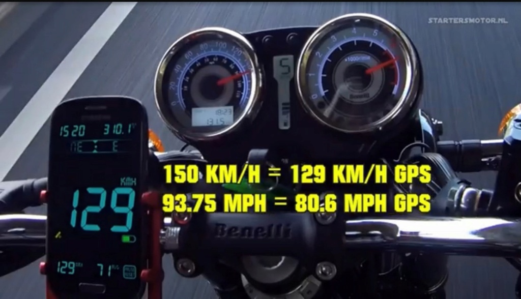

j'ai vu que les trk 502 et les 502c sont (entre autres) sujettes à une différence de vitesse GPS et compteur de l'ordre de 15% Shocked
c'est la même chose pour l'impériale 400 Rolling Eyes

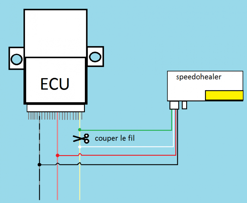

Et pour les impériale 400 ils m'ont carrément envoyé les instructions avec schéma électrique cheers
régler la différence compteur GPS /compteur moto Benell10
plus qu'à me pencher sur le montage sunny

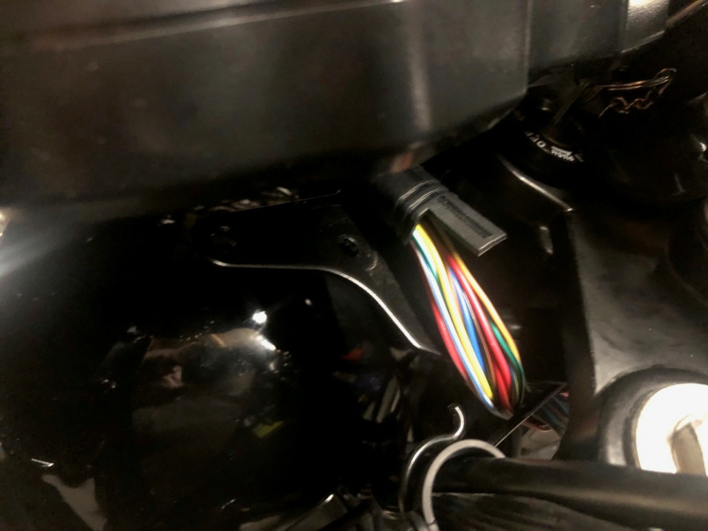

déjà trouver les cables du compteur
régler la différence compteur GPS /compteur moto Cable10
régler la différence compteur GPS /compteur moto Cable210
chose faite  Razz

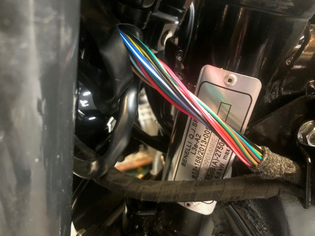

ensuite en démontant le compteur et en faisant coulisser la gaine on a un peu de place
régler la différence compteur GPS /compteur moto Cable310
le câblage est aussi simple que d'après le schéma.....
on remonte le compteur, on paramètre le bordel à -15 et on va faire un essaye avec le GPS pour contrôler....
miracle je n'ai plus que 3 km/h d'écart à 90 km/h Cool Cool
