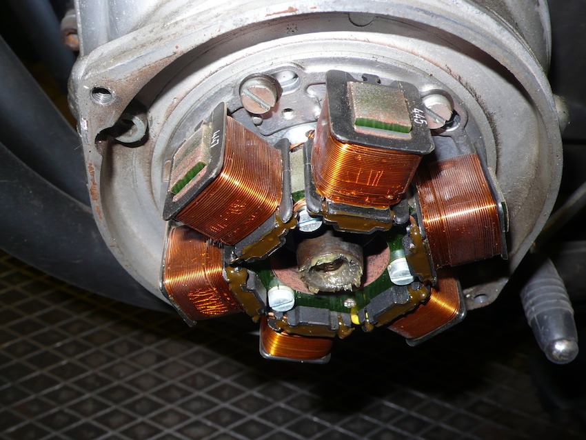

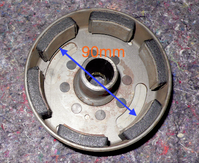

je tente de mon côté, de montrer l'alternateur d'origine :
Le rotor :
Le stator :
La certitude du montage d'origine dépasse les 99,99%.
Oui la batterie actuelle est en TBE, elle est même neuve, bonne question de base. Les tensions de charge étaient identiques avec la vieille batterie, qui elle se déchargeait très vite il est vrai.
Quelqu'un ici a-t-il déjà vu cet alternateur sur une autre moto ? Tout renseignement sera très éclairant.
