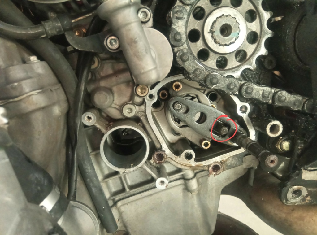

Hello,
Je vois que je n'avais pas donner de retour...
J'ai profité d'une vidange pour opérer la belle. Il faut enlever la pompe à eau pour accéder au couvercle du sélecteur
J'ai du séparer les tuyaux de la pompe à eau, je ne sais pas si c'est démontable d'un bloc avec une clé coudée...
deux vis c'est vite enlevé, mais il faut vidanger le liquide de refroidissement.
Pour enlever le couvercle de la boîte, j'ai enlever l'écrou du pignon de sortie pour pouvoir gagner la place nécessaire.
Pas besoin d'enlever la chaîne.
levier sélecteur de vitesses Img_2010
c'était l'axe (entouré en rouge sur la photo) qui était sorti de son logement.
Je l'ai remis en place et tapoté légèrement pour l'immobiliser.
J'aurais peut-être dû le coller, je verrais bien si ça rebouge Very Happy
